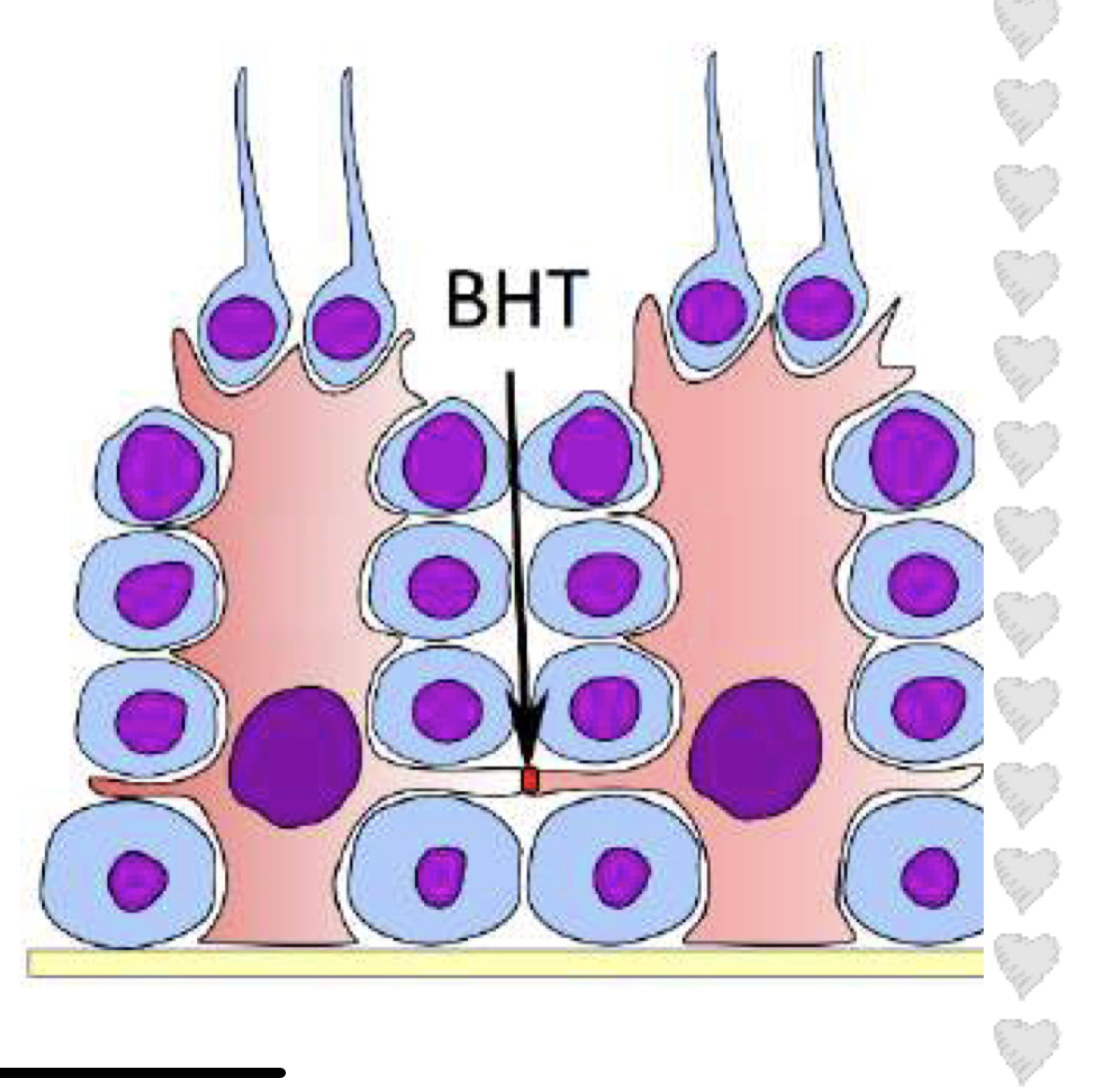

Messagepar Manose » 11 Nov 2021, 18:22
Hello
« Les cellules germinales forment des ponts cytoplasmiques afin de communiquer entre elles »
c’est pas plutôt sertoli qui forment les ponts entre les cellules germinales pour qu’elles communiquent ? Dans le cours le prof dit pont cytoplasmique = replis membranaires, mais membranes de qui ?
Également on a ce schéma dans la fiche tut ou on voit que le pont ce fait entre deux cellules de sertoli mais de ce que j’avais compris on a pas de ponts sertoli-sertoli, je me trompes ?

Messagepar Manose » 15 Nov 2021, 23:30
Trop cool merci ! D’ailleurs je parlais de ce schéma je sais pas pourquoi il c’est pas mis

pour ceux qui ont la flemme et qui veulent une rep ;
Voilà ce qu’a dit le prof: il existe des ponts cytoplasmiques entre les cellules germinales, ce qui leur assure une communication entre elles (pas qu’elles les formaient !)
Ces ponts sont issus des replis membranaires des cellules de Sertoli
