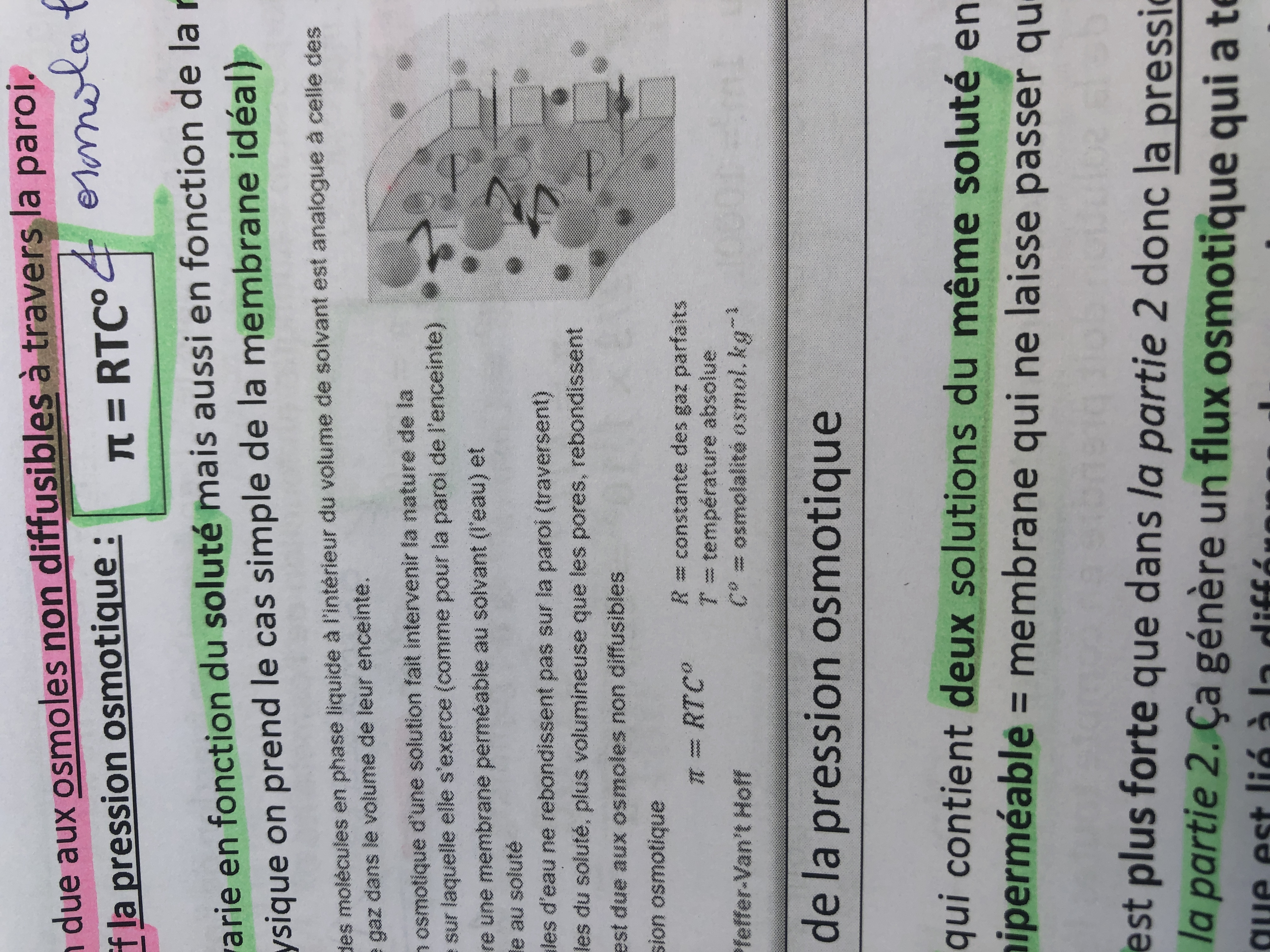

Messagepar Rox et Rouky » 02 Oct 2021, 09:20
recoucou je réponds ici pour les deux sujets :) tout ce que tu as dis dans l'autre post c'est bien ce que j'avais compris mais ma question c'est par rapport a la photo le prof il ecrit qu'on doit utiliser l'osmolaLité en osmol/kg pour la pression osmotique alors que après pour calculer la pression oncotique on fait référence à C^M donc les osmol/L et c'est pour ça que je beug le prof a fait une erreur c bien l'osmolarité et non pas l'osmolalité pour le C^o de la pression osmotique on est bien d'accord
Merci :coeur:

Re: Différence Pression osmotique et pression oncotique
Messagepar ElisAnemie » 03 Oct 2021, 18:56
Coucou !!
Pour la loi de Pfeffer Van't Hoff le prof parle d'osmolalité donc osmol/Kg
Cependant tu as raisons quand on fait la relation avec la pression oncotique c'est plus logique de parler d'osmolarité
J'ai un petit peu zieuter sur internet et ca serait plutôt osmolarité , le prof c'est donc peut être trompé
Cependant ca change pas grand chose à tes calculs vu que 1kg d'eau = 1L
On va tout de même lui poser la question dans la prochaine vague mais te prends pas trop la tête avec ca , c'est cool d'avoir fait le raisonnement ca montre que tu réfléchis bien mais le prof ne piegera pas su run truc comme cà
