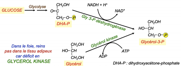

Je ne sais pas dans quel forum caser le cours sur le métabo tissulaire donc je pose la question ici... :oops:
Dans la derniere roneo, cest dit partout que la glycerol kinase est presente uniquement dans le TA (ca doit etre une errata (?!), dans le forum cest dit partout que cest que dans le foie).
"Les adipocytes produisent du glycérol 3 P pour l'estérification des AG" c'est sur l'avant derniere page (au milieu de la page) de la roneo 16 de l'annee derniere...
Mais vu que les adipocytes n'ont pas de glycerol kinase, comment c'est possible pour eux de produire du glycerol 3 P...? Ne provient-il pas plutôt du foie...? Du glycerol 3 P sécrété dans le sang c'est impossible non...?
Je suis perdue sur l'estérification des AG. C'est quel tissu qui produit el famoso glycérol-3-P pour l'estérification des AG? Et si c'est le TA, comment il le fait, s'il n'a pas de glycérol kinase... ?

Glycérol kinase est absent tu TA mais présent dans le foie et le rein. Ça c'est une grosse errata parce que c'est dans la diapo du professeur.
Alors oui dans les adipocytes on a la création de glycérol 3 P mais c'est via DHAP (de la glycolyse) et de l'enzyme Gly 3P DH et surtout pas via le glycérol. (schéma de la ronéo 12 sur la lipogenèse)
Je crois que le schéma est assez explicite, si tu as besoin d'explications en plus n'hésite pas
