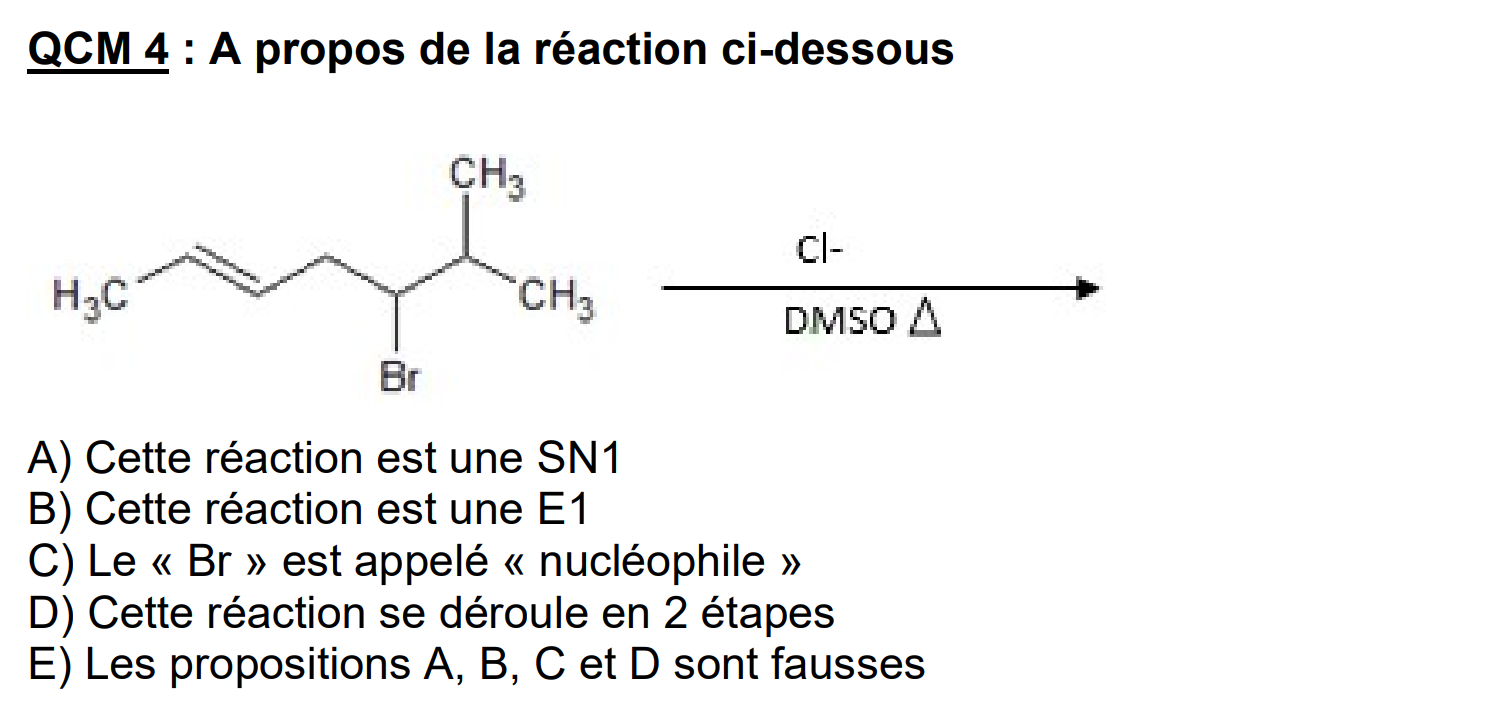

J'ai une petite question à propos de ce QCM :
Dans la correction on dit que l'on fait face à une E1 car : "Chaud, solvant polaire aprotique, carbone secondaire.."
Or dans le cours une E1 est plus souvent réalisée avec un solvant protique non? De plus, le carbone secondaire n'empêche pas une réaction de type 2, qui serait d'ailleurs favorisée ici car nous avons du DMSO.
De plus, j'ai plutôt pensé à une SN ici, le Cl- n'étant pas une bonne base, mais tout de même un nucléophile moyen, on ne peut pas réaliser d'élimination.
Donc pour la question suivante j'avais trouvé cette molécule plutôt : 2-chloro-1-méthyl-heptane
Qu'en dites-vous ? :D

Messagepar Colinfarctus » 29 Mar 2022, 11:08
Hello,
Je me suis emmêlé dans les sujets, j'avais vu l'errata mais j'ai du mal enregistré, les Items A et B sont "E2 et SN2"... :(
Pour ce qui est de SN et E, il y a la présence de chaleur qui va influencer l'Elimination ici, retiens donc bien Elimination et pas substitution nucléophile !
Sorry encore pour la petite erreur..
Tout est ok pour toi ?

Messagepar Camnésie » 29 Mar 2022, 11:47
D'accord merci !
Et en ce qui concerne la chaleur (en fait je suis en SV et donc j'ai des TD de chimie orga), en TD de mineure le prof m'avait dit que la chaleur favorisait les éliminations dans le cas ou on pourrait hésiter avec la SN, mais ici l'utilisation de Cl- pas très basique favorise donc malgré tout la SN non ?

Messagepar Colinfarctus » 29 Mar 2022, 12:04
Tout le soucis des mineures... :(
Vous avez surement beaucoup plus détaillé qu'en PASS et le prof ne détaille pas autant et que la chaleur favorise l'élimination.
Je peut pas trop compter ça en errata étant donné qu'on ne l'a pas vu de cette maniere mais le prof feras attention le jour de l'examen :)
Je vais faire en sorte de faire attention pour les suivants :/

Messagepar Camnésie » 29 Mar 2022, 12:17
D'accord je vois aucun problème merci beaucoup ;)
