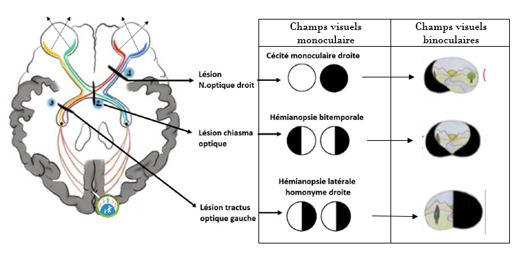

Salut.
Svp je ne comprends pas cette phrase : " L'HÉMI-RÉTINE NASALE DE L'OEIL CONSIDÉRÉ va croiser la ligne médiane et rejoindre le thalamus opposé".
G compris la chaîne neuronale de la vision mais pas cette phrase.
Merci d'avance .

Messagepar Hamatoum » 12 Fév 2022, 13:10
Voici un schéma récap qui vient de la fiche ODS :
Comme tu peux le voir, toutes les hémi-rétines NASALE (en rouge et en vert) décussent (cad traversent la ligne médiane pour aller vers le thalamus controlatéral/opposé).
C'est une particularité de la vision, il y a une décussation incomplète, seulement une partie du champs visuel (les champs visuels temporaux, qui se projettent dans les rétines nasales) va traverser la ligne médiane.

Messagepar Mamatuttii » 20 Fév 2022, 21:42
Dsl mais je ne comprends toujours pas, parce que ds le cours il y a écrit : "LES CHAMPS VISUELS TEMPORAUX SE PROJETTENT SUR LES HÉMI-RÉTINES NASALES".
je ne comprends pas trop en fait ce que signifie "hémi-rétine nasale". La rétine est ds l'oeil, alors pk parle-t-on de nasal?
Merci <3

Messagepar Hamatoum » 21 Fév 2022, 14:37
Salut
Les champs visuels se réfléchissent sur les rétines.
La rétine est divisée en 2 : une partie nasale (médiale, vers le nez), et une partie temporale (latérale, vers les tempes).
Ainsi, comme je l'ai décrite dans ma fiche :
 Les champs visuels TEMPORAUX (du côté des tempes, latérale) D et G, se projettent sur les hémi-rétines NASALES (du côté du nerf, médiale) D et G.
 Des champs visuels NASAUX D et G (du côté du nerf, médiale) qui se projettent sur les hémi-rétines TEMPORALES D et G (du côté des tempes, latérale).
Voici le schéma qui pourra t'aider à visualiser si tu suis les couleurs :
