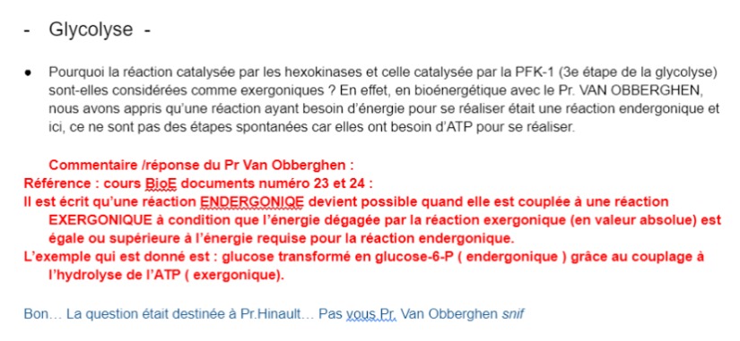

Re: EB 1- QCM 22 item C - réaction exergonique ?
Messagepar TransaMinhNhase » 01 Déc 2022, 09:45
Saluuuut ! <3 <3 <3 Je reviens avec une réponse quelque chose !
On peut penser que Pr.Hinault n'a pas rajouté sa réponse car elle adhère avec la réponse du Pr. Van Obberghen
Conclusion : Retenons que oui les étapes 1 et 3 sont exergoniques :)
