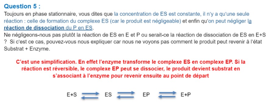

J’ai un gros souci de compréhension dans le cours enzymo… comme d’hab
Voici la phrase :
« Au début de la réaction, il n’y a pas de produit P qui s’accumule et donc la réaction inverse de dissociation de P en ES peut être négligée . » p 5 de la ronéo enzymo 2
Le problème c’est que même si P augmente suffisamment pour concurrence la vitesse de réaction. A quel moment P peut se dissocier en ES !! @@
(après ça tombe je n’ai absolument pas compris la phrase ( mdr là ) ) ^^
Merciiii

Ouais je l'ai vu ce truc :lol: le pire c'est qu'elle dit vraiment ça pendant la vidéo ! Mais aucun sens je suis d'accord.
Donc je pense qu'elle s'est trompée et qu'elle voulait dire la dissociation de ES en P
Mais je compte quand même lui demander quand on fera la vague aux questions de profs :wink2:

Coucou ! <3
Je sais pas si tu as vu les réponses des profs mais on a la réponse à ta question !
c'est bien "P en ES" mais la prof a bieeeeen simplifié !
Je te mets sa réponse en screen n'hésites pas si tu comprends pas :wink2:
