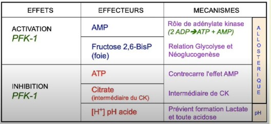

Régulation de la PFK-1Ta petite PFK-1 est régulée :
![Arrow :arrow:](./images/smilies/icon_arrow.gif)
soit allostériquement
soit par le pH
MAIS
pas par covalence, c'est-à-dire que le glucagon (par exemple) ne va pas
directement phosphoryler la PFK-1
Par contre, ce que le glucagon ou l'insuline peuvent faire c'est de provoquer ou pas la production du F2,6BP qui est un effecteur positif de la PFK-1

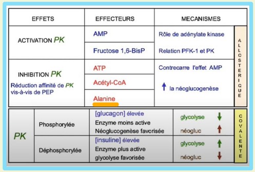

Régulation de la pyruvate kinase ATTENTION, il faut distinguer la pyruvate kinase
hépatique de la
musculaire : c'est pas tout à fait les mêmes régulations...
Pyruvate Kinase
HEPATIQUEAttention l'inhibition par
l'alanine ne concerne que la PK
hépatique Ici, le glucagon va directement provoquer la phosphorylation de la pyruvate kinase hépatique via la PKA, ce qui va la rendre inactive
ou l'insuline va directement provoquer la déphosphorylation de la pyruvate kinase musculaire via la PP-1, ce qui va la rendre active

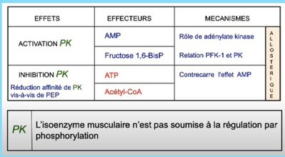

Pyruvate Kinase
MUSCULAIREAttention, il n'y a
pas de régulation
covalente au niveau de la pyruvate kinase
musculaireFinito pipo la PK !
