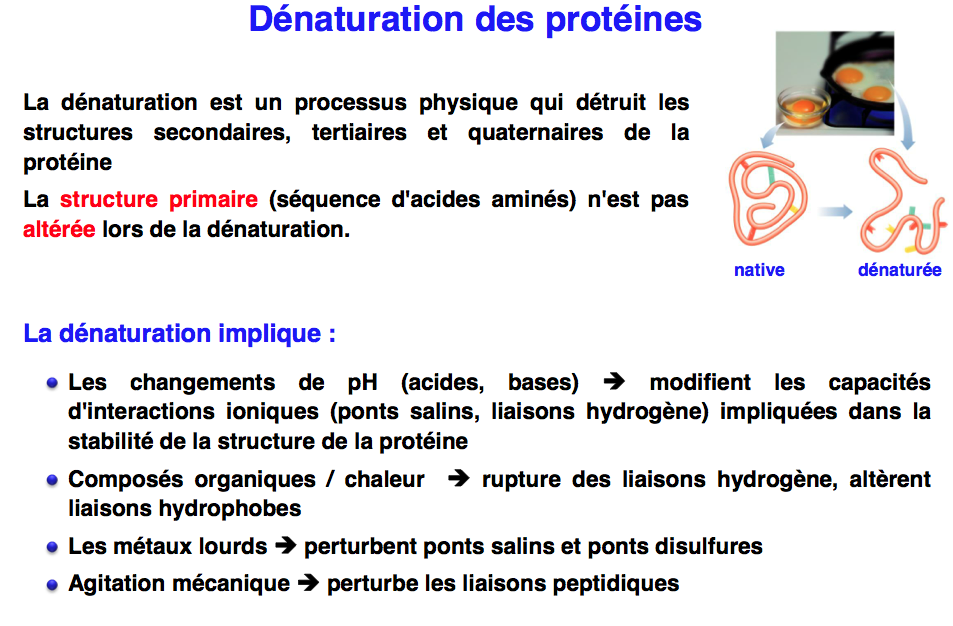

5) Explication de la dernière phrase de la diapo phrase suivante ?
Une forte agitation mécanique peut en effet casser les liaisons peptidiques... Bon c'est assez facilement compréhensible, si vous prenez votre protéine et que vous la secouez dans tous les sens, elle se casse ^^. M. Giudicelli nous a même emmené dans son labo pour nous le prouver.
Donc retenez que les la dénaturation ne casse pas les structure primaire avec une exception : l'agitation mécanique qui peut éventuellement casser aussi les liaisons peptidiques. Encore une fois, le piège est très très improbable quand même...
