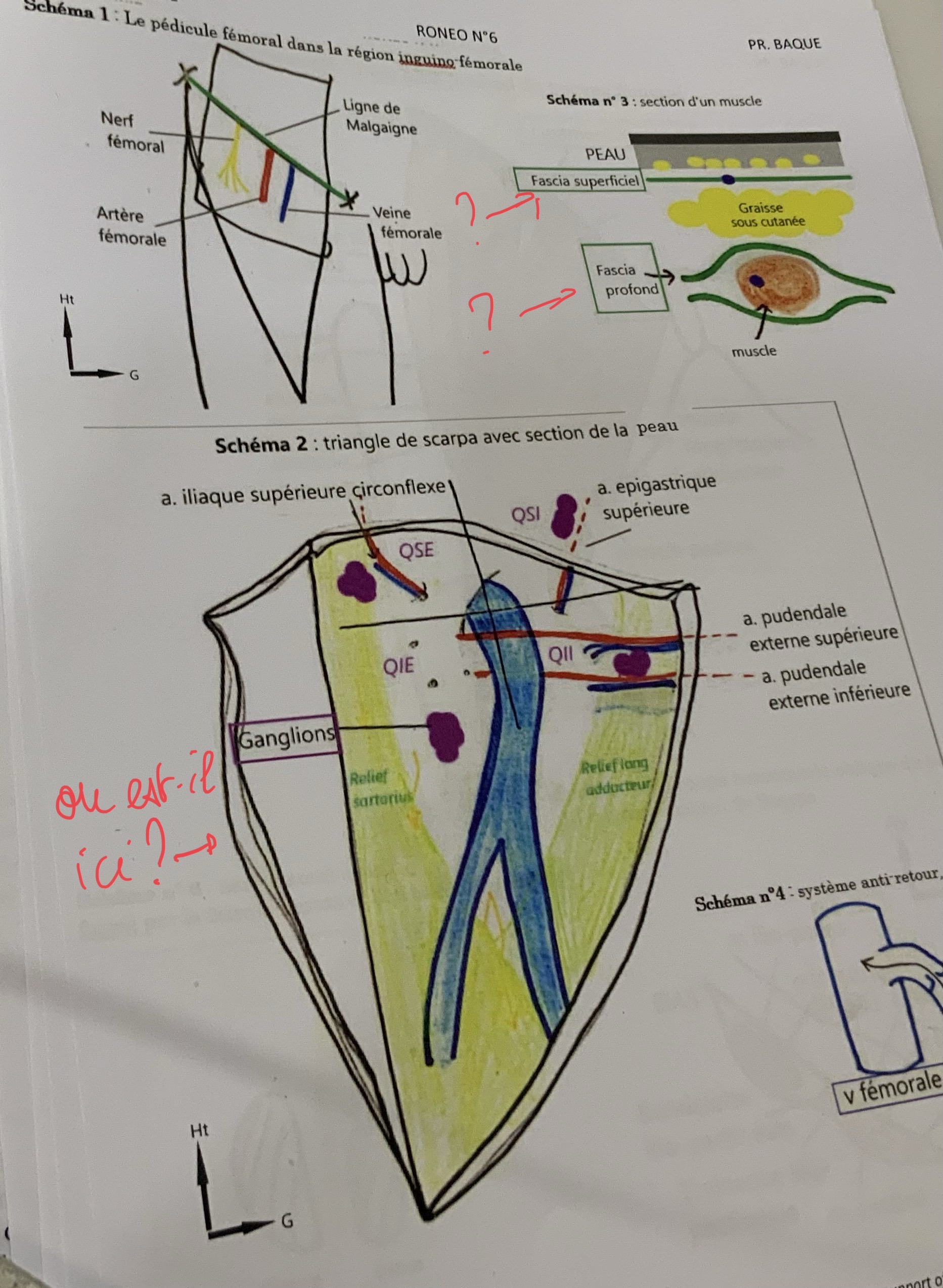

Salut, dans le cours sur le membre inf.
Je ne comprends pas trop où situer le fascia lata au niveau de trigone de Scarpa.
En effet, on nous dit que :
Mais sur les schémas du prof je ne voit pas de fascia lata et je ne comprends pas si il correspond au fascia superficiel ou profond.
car dans un post d’il y a quelques années, le fascia lata est dit superficiel (https://www.carabinsnicois.fr/phpbb/vie ... ta#p706765). Mais ici on dit que lorsque l’on enlève la peau on tombe sur le fascia profond
Voici les schémas du prof :
Est-ce qu’il est possible d’éclairer ma lanterne ?
Désolé si c’est confus, cela reflète ma compréhension actuelle mdrrr.

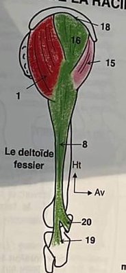

Dans le livre de Baqué il y a écrit : le fascia lata correspond à la jonction entre le fascia fémoral profond et le fascia glutéal. Mais il est dit qu'il engaine le muscle sartorius, de plus on dirait qu'il fait une différence entre fascia lata et fascia profond de la cuisse.
Là c'est le schéma du livre de Baqué, c'est le numéro 16 le fascia lata :
Donc la dans le livre de Baqué on dirait que le fascia lata c'est juste cette petite partie d'aponévrose très épaisse mais dans la ronéo il dit que le fascia lata c'est ce qui entoure tous les muscles de la cuisse (ce qui est juste)

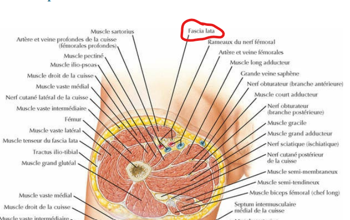

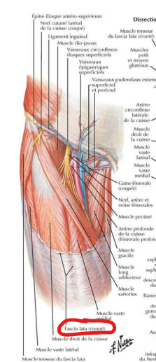

La je te mets deux schémas du Netter :
Donc avec ces 2 schémas et la def du dictionnaire de l'académie de médecine j'ai du mal à croire qu'on puisse parler de fascia profond. Est ce que le prof a voulu différencier le fascia superficialis au niveau du revêtement cutané du fascia musculaire je ne sais pas...
Donc en résumé, pour moi, le fascia lata est le fascia superficiel des muscles de la cuisse (est-ce qu'il y en a un plus profond, je ne sais pas).
