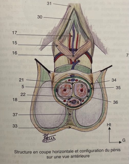

Tu pourrais me montrer sur quels schémas tu as vu que l'albuginée entourait à la fois les corps caverneux et le bulbo-spongieux stp ?
Sinon comme tu l'as dit l'albuginée n'est pas mentionnée dans les vidéos, et n'est pas présente sur les schémas du pr.De Peretti, donc vous n'aurez pas de question dessus à l'exam.
Cependant dans le livre du pr.Baqué j'ai trouvé ce schéma :
L'albuginée est légendée en 36, et tu vois qu'elle entoure seulement les corps caverneux, donc l'item A est bien faux pour la raison évoquée dans la correction.

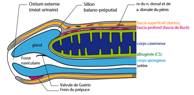

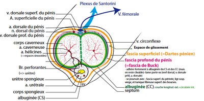

Autre schémas pas mal que j'ai trouvés :

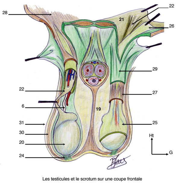

Sinon pour le dartos oui dans les vidéos de 2P il n'entoure que les corps caverneux. Mais le pr Baqué m'a confirmé que cette version était fausse, ce qui est désigné sur le schéma de la vidéo par le dartos correspond en réalité à l'albuginée. Le dartos c'est tout autre chose : c'est un muscle lisse présent sous la surface du scrotum et qui permet de réguler la température des testicules, je te mets un schéma encore une fois du livre de Baqué :
Le dartos est légendé en 30.

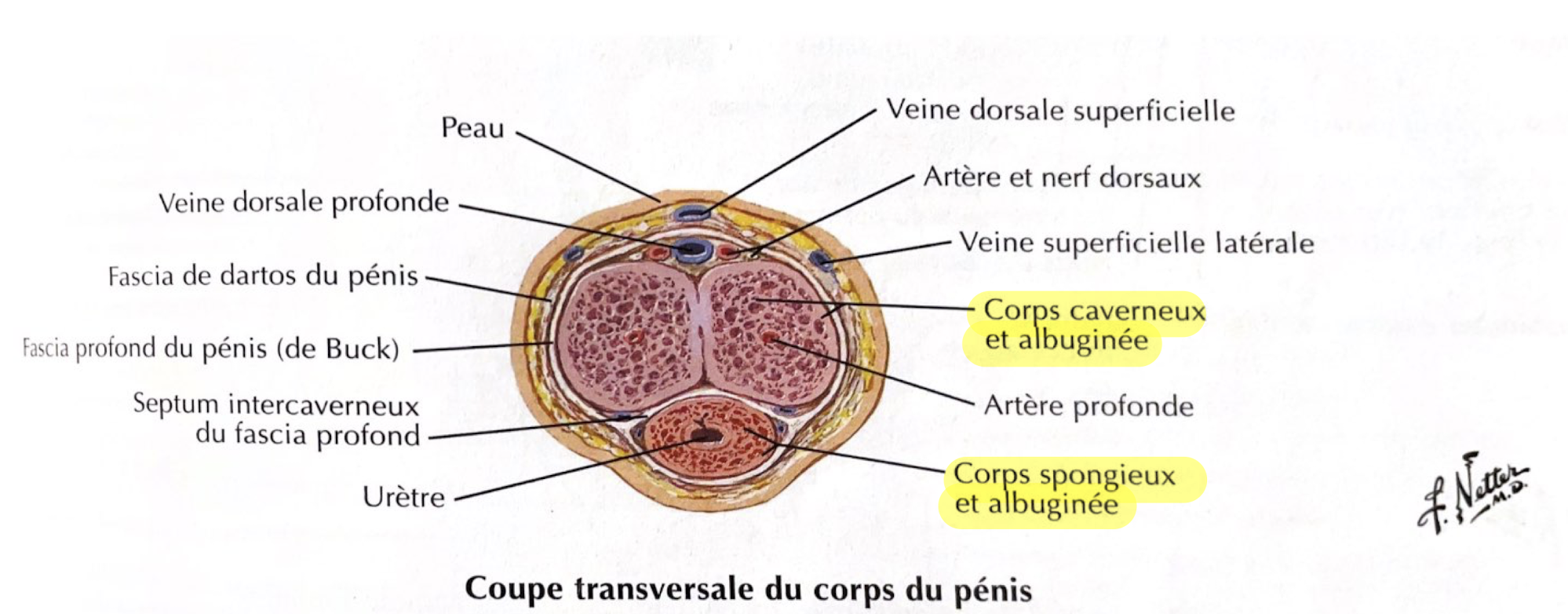

j'ai trouvé ça dans le Netter, voici le schéma :
je retiens ce que tu m'as dis alors, mercii <3

Ah oui effectivement, je poserais la question aux profs en même temps que pour le dartos alors, même si l'albuginée n'est pas au programme mais au moins on est sûrs :)
