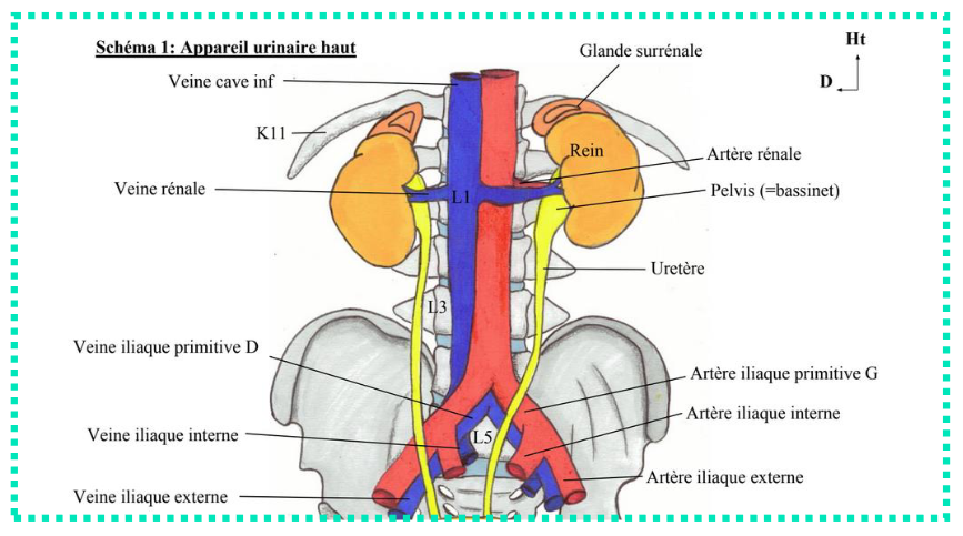

Salut ! Dans le cours on disait que l’uretère gauche croise en l’artère iliaque interne et et l’uretère droit aussi . Sauf qu’à la SDR baque a dit que l’uretère droit croise l’artère iliaque externe et la gauche croise l’artère iliaque commune ( il avait l’air d’insister vu qu’il l’a même dessiné au tableau ) . Donc soit il se contredit , soit c’est moi qui ait pas compris donc je veux bien une explication 🙂

Alors non ça ne se contredis pas, je t'explique :
:arrow: Dans les vidéos 2P dit que l'uretère gauche croise les vaisseaux iliaques en dedans de l’origine de l’artère iliaque interne : en dedans de l'origine de l'artère iliaque interne tu as bien l'artère iliaque commune.
:arrow: L’uretère droit croise les vaisseaux iliaques en dehors de l’origine de l’artère iliaque interne : en dehors de l'origine de l'artère iliaque interne tu as l'artère iliaque externe.
Peut être que ce sera plus clair sur un schéma :
C'est mieux ? :)

Ah d’accord c’est tout bon merci !!
