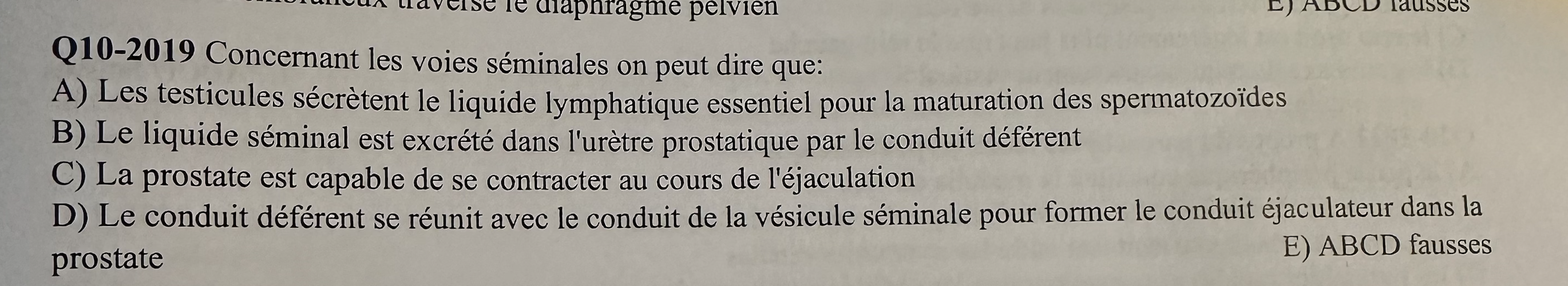

Coucouu
Dans les annathèmes > anatomie générale > thorax et abdomen > appreil uro-génital (correspond ajd au programme d'anat PB) au QCM 10 item D, il est écrit "Le conduit déférent se réunit avec le conduit de la vésicule séminale pour former le canal éjaculateur dans la prostate". Dans la correction officieuse (QCM 13 du concours 2019), cet item a été compté comme juste. Jsp si 2P le comptait juste mais en tout cas il me semble que Baqué a bien précisé que le canal éjaculateur se formait avant d'entrer dans la prostate non ? Vous auriez dit quoi vous ? Merci beaucoup bonne soirée/journée

Bonjour à vous deux !
Oui tu peux compter l'item faux car Baqué a bien confirmé que les canaux éjaculateurs se forment en dehors de la prostate, et pareil le 2P l'avait confirmé lors de la SDR l'année dernière.
Bonne journée <3
