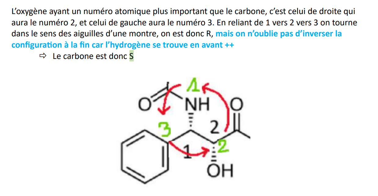

Désolée on a déjà dû te demander de réexpliquer plein de fois mais je ne comprends pas pourquoi on change le sens de la config si le H est à l'avant parce que pour moi ça revient au même, il sera toujours "lu" au même emplacement, jsp si c'est très clair :/
Genre si je prends l'exemple du fichier joint, qu'on parte dans un sens ou dans un autre ça revient au même, ça change juste pour les atomes 2 et 3 @@

Coucou ! je suis plutôt rapide tu viens de poser la question y'a une minute ahha
Je vais essayer d'être le plus simple avec toi pour optimiser la réussite :D
C'est juste une règle à appliquer, il doit y avoir une histoire de stabilité etc.
Le plus petit groupement doit toujours être à l'arrière, si c'est pas le cas on doit tourner la molécule donc changer les liaisons entre elles pour obtenir cette configuration. Mais je vais pas vous demander de retourner la molécule.
Donc apprend simplement que si tu vois le groupement le plus petit n'est pas l'arrière, tu inverses le sens de lecture. Ne te prends pas la tête à réfléchir. Change juste ton R en S ou S en R. Ça te feras gagner un temps précieux à l'examen.

Ok je vais pas chercher à comprendre alors, j'ai compris le principe maintenant plus qu'à voir si j'ai réussi à l'appliquer, réponse demain 19h :D
