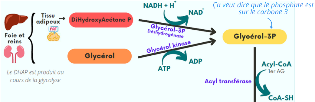

Messagepar oj22 » 12 Oct 2023, 10:33
Dans la fiche il est écrit que la synthèse des TG peut se faire dans le foie, les reins ou le TA
Mais vu qu'il n'y a pas de glycérol kinase dans le TA comment ça se passe ?
Mercii

Messagepar Narinette » 12 Oct 2023, 17:19
Salut ! :)
En effet, pas de glycérol kinase dans le TA, donc il faut obtenir du glycérol 3P d'une autre façon -> la glycérol 3P DH permet de transformer le DHAP (produit par la glycolyse) en glycérol 3P
Voilà le schéma qui résume :

Re: Synthèse TG
Messagepar oj22 » 12 Oct 2023, 18:44
Ah oui okk merci j'avais compris la réaction différemment (condensation DHAP + Glycerol -> G3P) mais ça n'avait pas de sens :dazed:
Merci beaucoup !!
