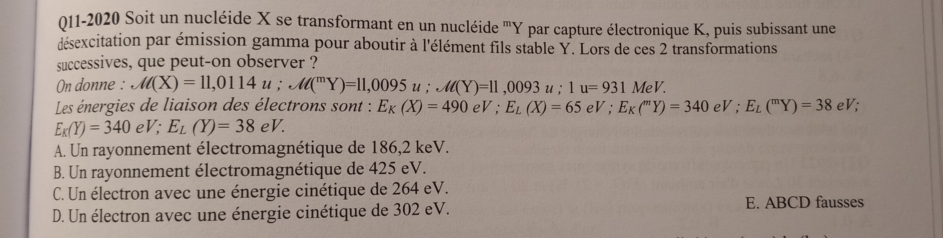

Concernant le QCM en pièce jointe, comment on est censés procéder ? C'est plutôt complexe et c'est le seul QCM de ce type que j'ai pu voir...
Merci bien :)
EDIT : Bon j'ai vu la correction officieuse (dont je connaissais pas l'existence hier) et ça va mieux, par contre ça peut encore tomber ce genre de QCM ? Comme à l'époque ils avaient plus de temps par QCM, c'était moins limité

Alors je pense pas que ce genre de qcm puissent retomber sur cette forme là! Le jour J tu pourras tomber sur 1 qcm sur les réarrangements et 1 autre sur le calcul de l’énergie du REM mais pas les deux notions dans le même qcm! Les professeurs essayent de plus en plus de ne pas mélanger des notions comme ça!
Est-ce que tu as compris la manière de procéder pour répondre à ce genre de qcm (au cas où)? Sinon j’essaye de te ré expliquer!

Les calculs de biophy de façon générale je réussis sans soucis, mais celui ci je dois reconnaître que j'ai pas vraiment saisi même avec la correction en relisant..
Si t'as le temps pour une explication ça serait avec plaisir :)

Alors pour les items A et B, comment on procède?
:arrow: ces items abordent un REM mais lequel? Dans l’énoncé on nous parle d’une désexcitation par rayonnement gamma du Y* en Y donc c’est ce REM là qu’on va essayé de calculer!
On prend alors la masse du Y* à laquelle on soustrait la masse de Y et ensuite on convertit ce défaut de masse en énergie
M[Y*] - M[Y] = 11,0095 - 11,0093 = 0,0002 u
0,0002 x 931,5 = 0,1863 MeV = 186,3 keV -> item A VRAI ✅
Pour les items C et D, comment on fait maintenant ?
:arrow: On doit prendre les valeurs de quel atome pour ces calculs? Et bien les valeurs de l’atome Y. Pourquoi? Parce que c’est cet atome là qui doit se réarranger après la désexcitation dû au rayonnement gamma.
Wk(Y) - Wl(Y) = 340 - 38 = 302 eV
Donc item D VRAI ✅
Dis mois s’il y a quelque chose de pas très clair!
Bonne soirée et bon courage pour la suite! :coeur: :coeur:

C'est super clair merci beaucoup pour tes explications !!! :pray:
