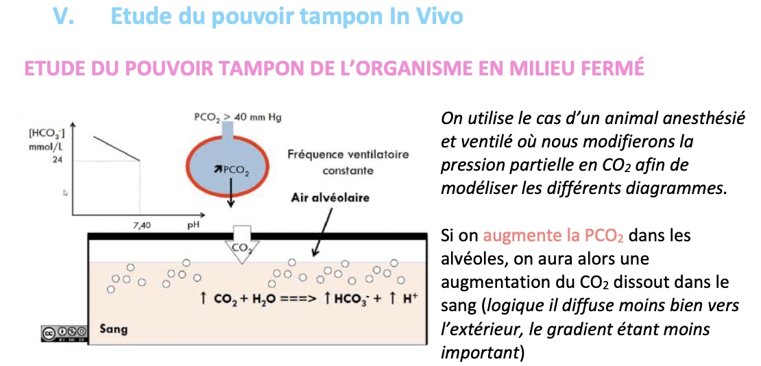

dans le cours il est dit que le CO2 dans le sang augmente lorsque la PCO2(alvéolaire) augmente car le CO2 diffuse moins bien vers l'extérieur mais je ne comprends pas pourquoi : à l'état physiologique, PCO2(sang) > PCO2(alvéolaire) > PCO2(extérieur) pour permettre la diffusion libre du CO2 si j'ai bien compris
donc que la PCO2(alvéolaire) augmente ne devrait-elle pas au contraire favoriser la diffusion du CO2 vers le milieu extérieur puisque la différence entre PCO2(alvéolaire) et PCO2(extérieur) est plus grande ? @@
aussi, puisqu'on est en milieu fermé, je ne comprends pas pourquoi on parle de diffusion du CO2 vers le milieu extérieur ? dans la première expérience en milieu fermé, on voit que le CO2 augmente car il ne peut pas diffuser dû au fait qu'on est dans un milieu fermé

Coucou ! Je pense comprendre ce qui te pose problème, alors je vais essayer de te décortiquer ça :
- Pour commencer, on va rappeler la définition de pression partielle : c’est la pression qu’un gaz exercerait si il était le seul présent dans un certain volume à une température donnée
- D’abord, il faut comprendre que la PCO2 dans les alvéoles sera toujours supérieure à celle dans l'air atmosphérique puisque c’est le seul gaz a être expulsé par les poumons, tandis que le CO2 est présent dans l’air ambiant en très faible quantité (il représente moins de 0,05% des gaz aériens, mais ce n’est pas à savoir)
- En milieu fermé, le CO2 ne peut de toute façon pas diffuser vers l'extérieur, il est donc condamné à rester dans l’organisme. Ici, vu qu’on est in vivo, il va passer du sang vers les alvéoles comme il le ferait physiologiquement, sauf que les alvéoles vont finir par être “saturées” en CO2, ce-dernier ne pouvant pas diffuser vers l’extérieur
- On va alors arriver à un point où le CO2 va continuer de s’accumuler, puisqu’il est produit en continu par les cellules, et la pression partielle en CO2 des alvéoles va d’abord égaler celle du sang puis la surpasser
- Cela aura alors pour effet d’inverser le sens du gradient et donc de la diffusion du CO2 entre le sang et les alvéoles : le CO2 reviendra vers le sang et va donc se dissoudre dans l’eau qu'il contient pour donner H2CO3… etc.
- Physiologiquement (donc en milieu ouvert), la PCO2 dans les alvéoles devrait être légèrement inférieure à celle du sang pour permettre le passage du CO2 vers ces dernières
- Ensuite, comme expliqué plus haut, la PCO2 dans les alvéoles est bien supérieure à celle dans l’air atmosphérique, ce qui permet la diffusion du CO2 vers l’extérieur
DONC physiologiquement on a : PCO2(sang) > PCO2(alvéoles) > PCO2(atmosphère)
En milieu fermé on arrive à un point où : PCO2(alvéoles) > PCO2(sang) et on est coupés de l’extérieur, c’est justement ça qui pose problème
J’espère avoir répondu à ta question et que c’est plus clair pour toi ! Force à toi 💪
