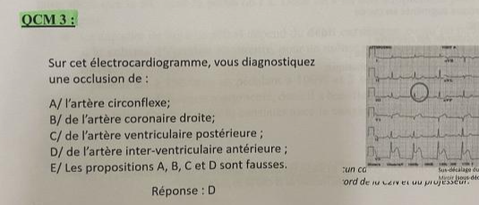

Aujourd'hui on se retrouve pour une question sur... un qcm de Favre ! Issu tout droit de régulation PA n°2 :

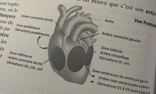

Je ne comprends pas pourquoi la D est vraie, alors que cf son schéma une page précédente :
--> Pour moi, c'est clairement la réponse B) à savoir l'artere coronaire droite... Puisque ses perturbations sont visibles entre autres sur D III alors que pour l'artère inter ventriculaire antérieure, on voit bien que c'est de V1 à V3 +/- jusqu'à V6
Pourrais-tu m'éclairer ?

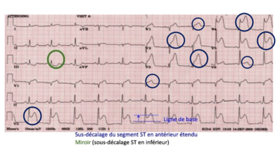

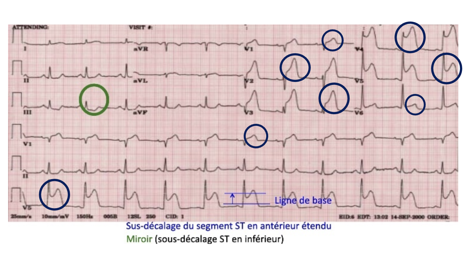

Coucou Mina ! Alors cette incompréhension est sûrement due au fait que tu n'as pas la photo en couleur (j'en profite pour faire de la pub à ma fiche qui elle, l'est 🤪)
La "forme" entourée représente l'image en miroir du décalage sus-ST, qui lui est bien présent sur les dérivations V1 à V6 (je t'invite à regarder la légende du professeur Favre sous l'ECG). On le voit vraiment distinctement sur les dérivations V2 à V5.

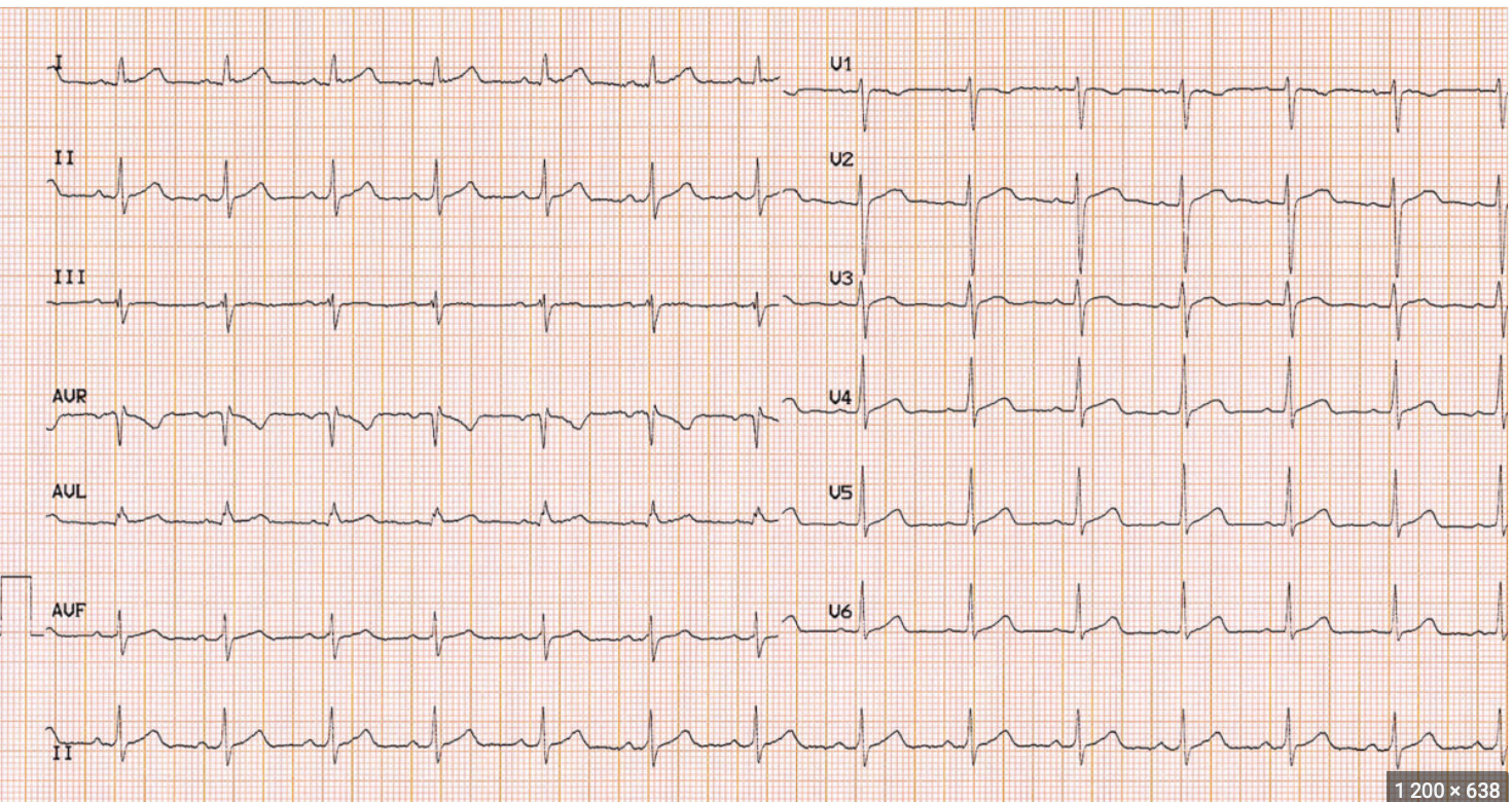

Je t'ai entouré en bleu les décalages sus-ST sur les dérivations V1 à V6 et je te joins également un ECG normal à titre comparatif.
⬆️ Ça c'est un ECG normal
⬆️ Ça c'est l'ECG du QCM, avec tous les décalages sus-ST entourés en bleu par mes soins et l'image en miroir de ce décalage entourée en vert par le prof
Cet ECG est vraiment évocateur d'un IDM, et il touche effectivement l'artère inter-ventriculaire antérieure (IVA). Je ne doute pas que tu poses la question afin de mieux comprendre, mais je le répète : le prof n'attend pas de vous que vous sachiez lire un ECG (même en P2 med on ne sait pas lire grand chose !!!)

Y'avait effectivement un prbl de couleur + l'annotation du prof était présente qu'à moitié sur la ronéo... Tu gères merci (et encore une fois, la fiche est joliiie)
