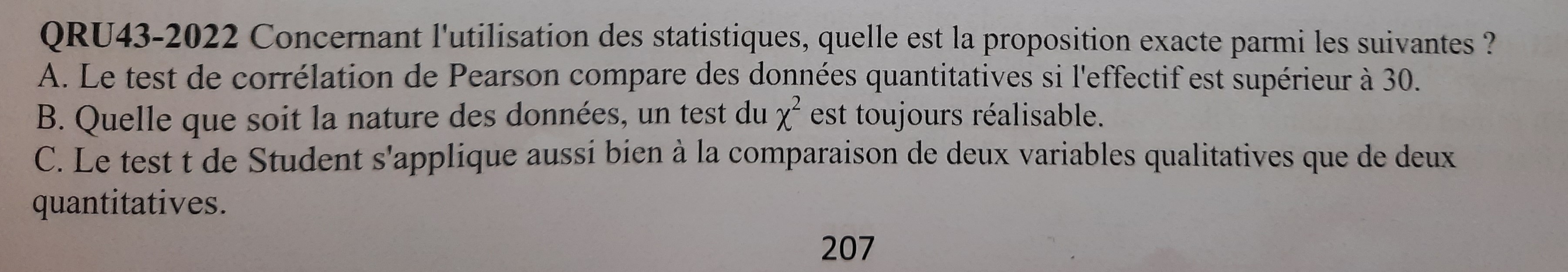

Messagepar Candice.picard » 17 Nov 2023, 23:05
Coucou ! :rotfl:
J'ai une petite question,
Le test de Pearson, c'est un test de correlation paramétrique ou un test du chi2 ?

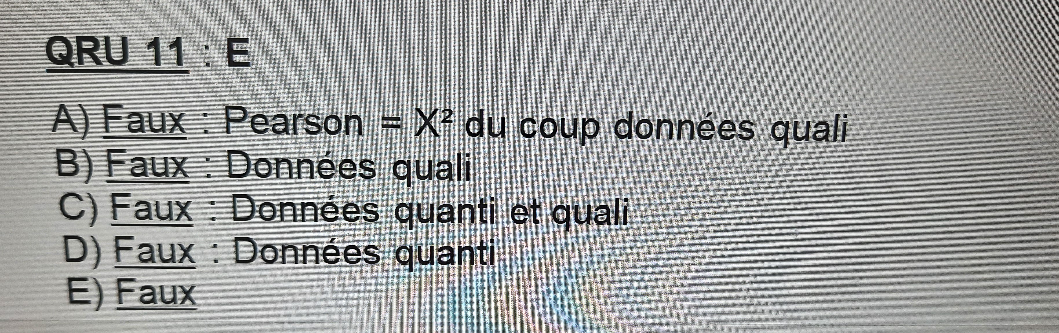

Parce que dans la correction officieuse de 2022, ils disent que c'est du chi 2 alors qu'il me semblait que c'était l'inverse...
Merciii beaucouppp :lool:

Salut salut :D
Il existe plusieurs types de test du X2 ; celui vu en cours semble être le test du X2 d'indépendance (entre deux variables). Un autre nom de ce test est le test X2 de Pearson ... d'où la confusion. Je pense que c'est pour ça que le prof ne donne pas son vrai nom, pour ne pas vous embrouiller.
Toujours est-il que le test de Pearson tel qu'on l'entend si on ne parle pas de X2 explicitement dans l'item, est le test qui compare deux variables quantitatives pour des échantillons entre 12 et >30 individus (cf tableau récap en bas du cours).
L'item est donc bien faux, mais pas la justification donnée en correction.
C'est bon pour toi ?

Messagepar Romintracell » 20 Nov 2023, 14:18
Hellllooo :lool:
Alors pas tout à fait :
  • il existe plusieurs variantes du test du X2, dont une nommée test d'indépendance de Pearson (celui qu'on étudie)
  • il existe un test qui N'EST PAS CELUI DU X2 qui s'appelle test du coefficient de corrélation de Pearson (qui évalue le lien entre deux variables quantitatives pour des échantillons au dessus de 12 individus)
Les test du X2 d'indépendance de Pearson et le test de coefficient de corrélation de Pearson ne SONT PAS les mêmes tests
