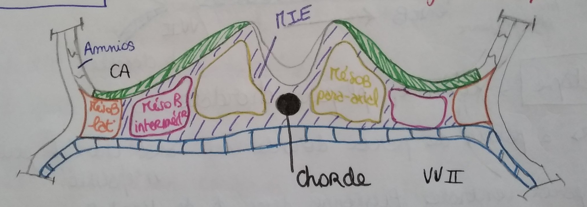

Petite question par rapport aux annatuts de l'année dernière.
On nous dit que la chorde correspond au mésoblaste Axial. Ce n'est pas dit clairement dans le cours, est ce donc vrai ou faux sachant qu'elle dérive des cellules épiblastiques ??

Salut !! :D
Alors, oui absolument ! Le mésoblaste axial c'est bien la chorde.
Parce que les cordons que tu as de chaque côté de la chorde c'est du mésoblaste para-axial. Donc le mésoblaste qui est dans l'axe, c'est la chorde.
Bisous ! <3
