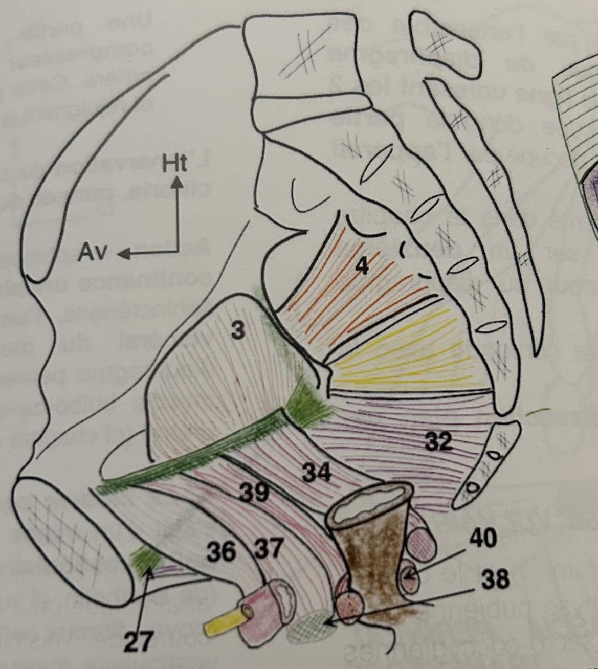

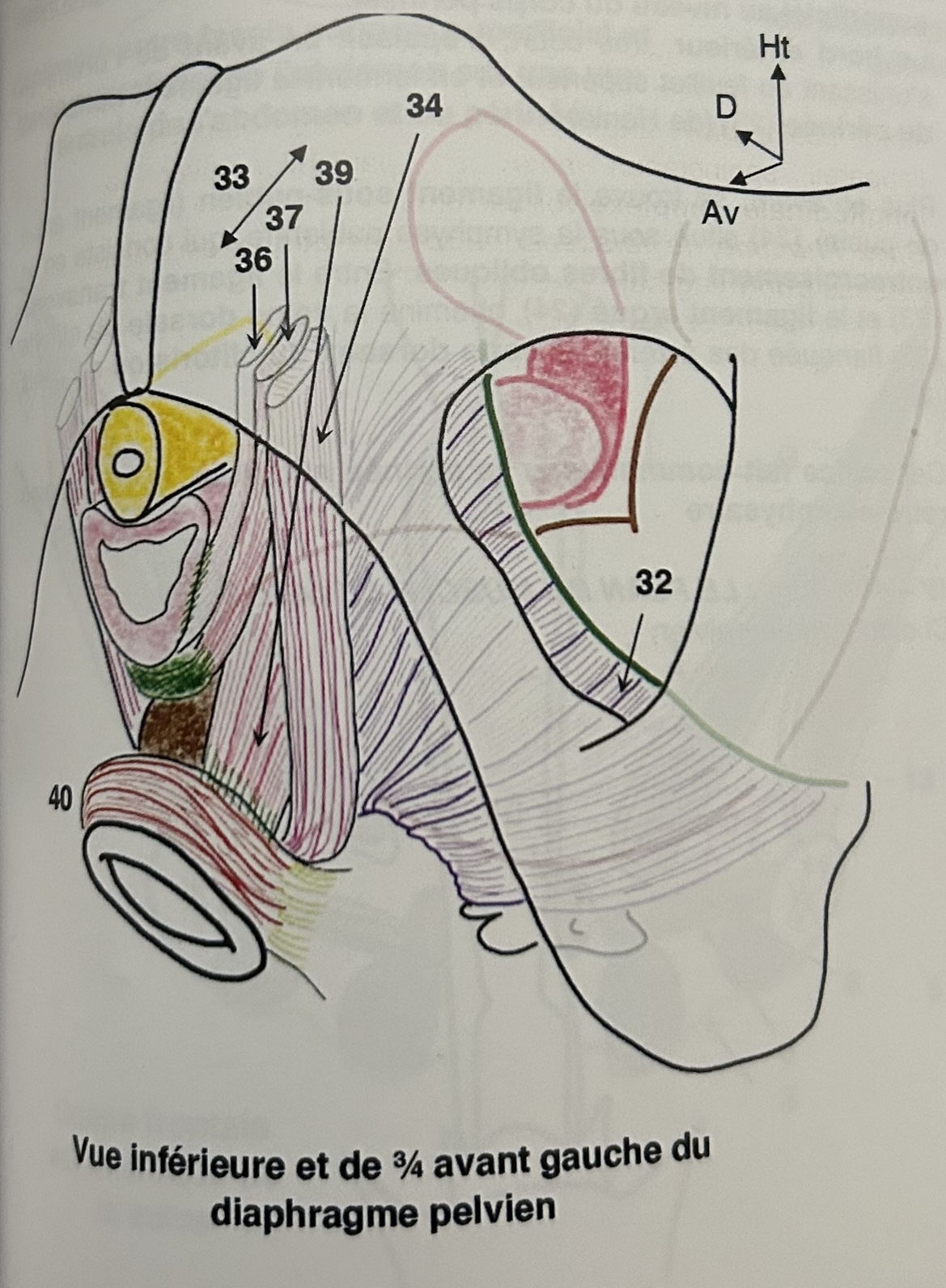

alors j'ai bien compris les insertions en général des muscles ilio-coccygien et pubo-coccygien, (merci d'ailleurs pour les schémas détaillés ++) mais j'ai du mal à visualiser leurs insertions sur les épaississements de fascia, respectivement l'ATFP pour l'I-C et l'ATLA pour le P-C. Ce serait juste en complément en soit, si tu aurais une image qui permettrait de mieux voir leur rapport au fascia.

Alors j'ai eu du mal à trouver des schémas qui permettent de vraiment bien visualiser le rapport entre les muscles du diaphragme pelvien et ces épaississements du fascia pelvien pariétal (ATFP et ATLA) sur internet, mais au final j'ai trouvé 2 schémas parfaits pour toi dans le livre du Pr Baque et Hekayem!
🍄 Ce premier schéma qui est une vue médiale du petit bassin va te permettre de mieux visualiser l'insertion du muscle pubo-coccygien sur l'arc tendineux fibreux du levator ani
Tu vois 2 traits verts, le trait en haut donc celui qui part de la partie antérieure et supérieure du pubis jusqu'à l'épine ischiatique c'est l'arc tendineux du levator ani (ATLA)
Tu vois que des faisceaux de muscles (numérotés 36,37,39 et 34) partent de l'ATLA, c'est les faisceaux du muscle pubo-coccygien!
Le faisceau numéro 36 c'est le faisceau pubo-vaginal, je précise pas le faisceau numéro 37 puisque c'est HP, le faisceau numéro 39 correspond au faisceau pubo-anal et le faisceau numéro 34 correspond au faisceau pubo-rectal!
Tu vois par transparence qu'en dessous de tout ça tu as le muscle ilio-coccygien (numéro 32) qui s'insère sur l'arc tendineux du fascia pelvien (numéro 27) qui part de la partie basse du pubis à l'épine ischiatique. Etant donné que c'est dans un plan inférieur, va voir ça de manière plus clair dans le prochain schéma qui est une vue inférieure du diaphragme pelvien!
🍄 Sur cette vue inférieure, tu vois le trait vert qui est l'arc tendineux du fascia pelvien et tu vois que de cet épaississement part un muscle en violet qui est le muscle ilio-coccygien!
Voilà j'espère que tout ça va t'aider à visualiser les rapports entre ces muscles du diaphragme pelvien et le fascia pelvien pariétal!
