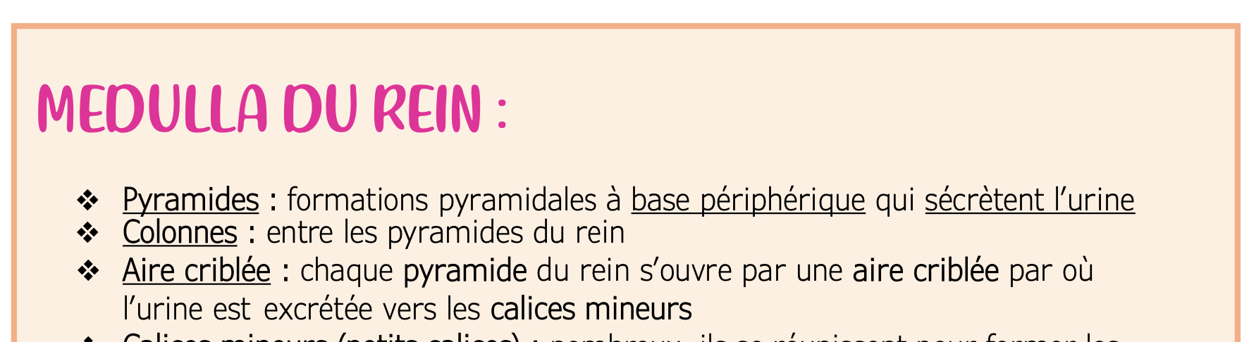

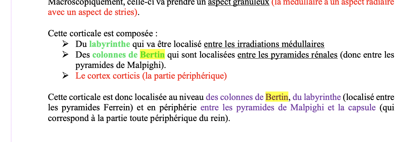

La question a peut-être déjà été posée, ou ai-je juste mal compris... Mais en histo il me semblait bien que Bertin était dans la partie corticale et en anat du coup ce serait dans la médullaire ?
Voilà si c'est possible de m'expliquer
Mercii bonne journée <3

En soit c'est ni faux de dire l'un, ni de dire l'autre. Cela dépend du scientifique et de sa convention à lui...
C'est vrai, en histo les colonnes de Bertin sont dans la corticale, alors que dans les vidéos Moodle le Pr. De Peretti dit que les colonnes rénales (=donc de Bertin) font parties de la médulla. Il faut apprendre la version des deux matières, et savoir à quelle matière une version correspond malheureusement..
(Bon si tu veux mon avis je pense que
-d'un point de vue histologique : les colonnes sont des infiltrations de corticales dans la médulla --> ce qui explique qu'en histo on dit que les colonnes sont de la corticale,
d'un point de vue anatomique : les colonnes se trouvent dans la médulla --> ça explique la version de De Peretti)
Voilà, en espérant avoir pu t'aider !
