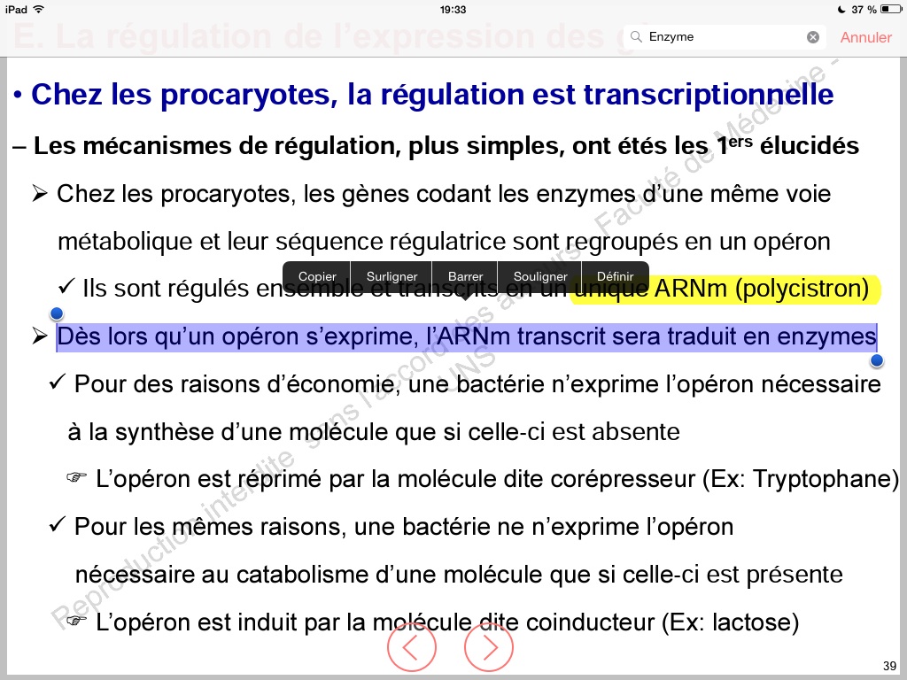

J'ai un soucis avec l'item "dès lors qu'un opéron s'exprime, l'ARNm transcrit sera traduit en enzyme " ça veut dire que les gènes qui sont régulés par des opérons ne codent que pour des enzymes, aucun ne code pour des protéines qui ne seraient pas des enzymes ?
Pcq dans ce cas l'item serait faux... :)

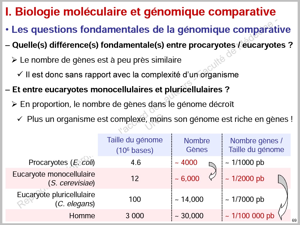

Et pour l'item 40 "le nombre de gènes est a peu près similaire entre procaryotes et eucaryotes " pour moi cet item est faux puisqu'on voit dans le cours que la bactérie E.coli a à peu près 4000 gènes et l'homme 30 000, je trouve pas ça très similaire... :disapointed:
Merci d'avance :)

++++1 j'ai mis faux pour la même raisons les protéines ne sont pas forcément des enzymes

Yo ! Ouais ces ça l'operon c'est pour les enzymes
Et l'autre item est aussi véridique

Je confirme les justifications de BOB :) merci à lui !

Enfin a partir du moment ou on précise pas quel type d'eucaryote ça reste assez ambiguë comme item.
Ok pour l'eucaryote monocellulaire, facteur 1.5 c'est pas grand chose mais si on prend l'Homme on tombe sur un joli facteur 7.5 ce qui me semble pas forcément négligeable. Mais bon si Naimi l'a marqué alors c'est parole d'évangile. @@
Aballam
Golden Dentist
Messages: 653
Inscription: 08 Oct 2014, 00:14
Année d'étude: Dentaire
Prénom: Maxime
Re: CCB QCM 39 item D / 40 item C
Messagepar Azula » 03 Déc 2014, 12:18
Salut Aballam :)

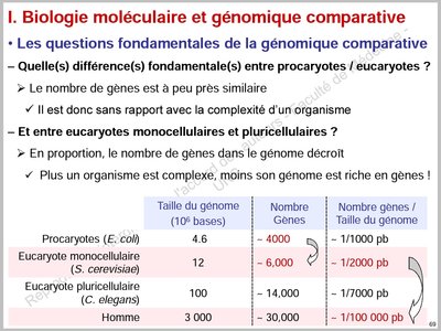

En fait, la manière dont il faut comprendre ce tableau c'est qu'au cours de l'évolution on a dû passer d'organisme procaryote à eucaryote.
:arrow: On aurait pu penser que pour permettre cette complexification (présence d'organites divers et variés, régulation de l'expression des gènes plus complexe ect chez l'eucaryote, ), le nombre de gène a dû augmenter...
:arrow: Mais non ! Quand on regarde le nombre de gènes, il est un peu près le même (4000 contre 6000, facteur de 1,5).
:arrow: Il est donc sans rapport avec la complexité d’un organisme. <3
:arrow: La densité quant à elle est passée de 1/1000 à 1/2000, elle a donc baissé de moitié (facteur de /2).
On ne peut pas trop tirer une conclusion sur la densité des gènes car la différence de facteur n'est pas majeur. Tout ce qu'on peut conclure à ce stade c'est que "la nature" pour passer de procaryotes à eucaryotes n'a pas agit sur le nombre de gène qui est resté un peu près le même.
Maintenant si on compare les eucaryotes monocellulaires type levure :gigi: et les eucaryotes pluricellulaires type nous :P, qu'est-ce que l'on peut corréler à cette complexification majeure !
:arrow: Le nombre de gènes est passé de 6000 à 30000 : facteur de x5. OK
:arrow: Mais le plus pertinent à comparer c'est la densité des gènes qui elle a baissé d'un facteur 10 fois plus important que celui du nombre de gènes, passant de 1 gène toutes les 2000 paires de bases à 1/100000 : facteur de /50.
:arrow: Le nombre de gènes aurait bien pu augmenter x5 sans que la densité ne change, mais non la densité a considérablement baissé.
:arrow: Ce qu'on peut donc conclure c'est qu'en proportion le nombre de gènes dans le génome décroît avec la complexification des organismes.
:arrow: Plus un organisme est complexe, moins son génome est riche en gènes ! <3
Voilà j'espère que tu visualises mieux le sens de ce tableau, dont toutes les valeurs ne sont pas pertinentes à interpréter. Retiens juste les 2 conclusions marquées sur la diapo et que je t'ai soulignées ici et puis c'est touuut :dance: :dance: :party:

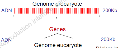

Salut nissart2 :skywalker:
Oui tu peux le voir comme ça aussi :)
Comme les procaryotes ont une densité de gènes ++ élévée (on se souvient peu de régions intergéniques ect), si on ramenait la taille de leur génome à la notre, ils aurait 100 fois plus de gènes [dans le cas extrême où l'on compare le procaryote (1/1000) et l'Homme (1/100000)].
Mais il faut plus voir cette phrase : "en proportion le nombre de gènes dans le génome décroît avec la complexification des organismes" avec ce schéma en tête :
:arrow: Pour la même proportion de génome (ici 200kb), le nombre de gènes a baissé :glasses-nerdy:
Mais encore une fois pour cette diapo, il faut juste retenir :
:arrow: entre proC et euC = nombre de gènes similaires, donc ce n'est pas ça qui entre en jeu dans la complexification des organismes.
:arrow: et ensuite plus une espèce est complexe, moins son génome est riche en gènes.
Travaillez bien les loulous :terror: :jump: :fingers-crossed: <3
