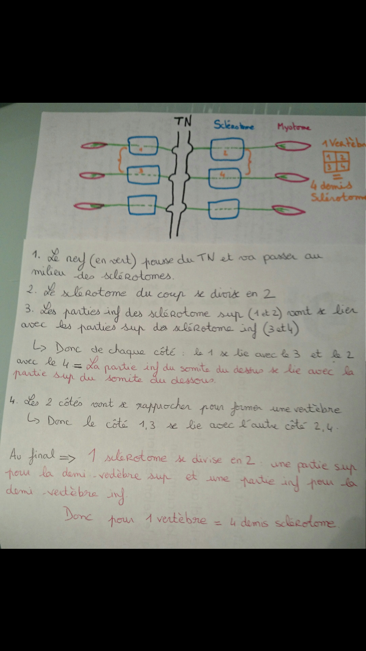

Bonsoir, alors en fait je me pose une question car dans la roneo y a marqué que "une demi vertebre est composé de la partie inferieur d'une somite superieur et de la partie superieur de la somites inferieur" alors que dans la fiche tut' y a marqué que ça, ca compose UNE vertebre! donc ca m'embrouille
Puis dans la fiche je comprend pas pourquoi il y a marqué que 4 demi somites sont necessaire :/

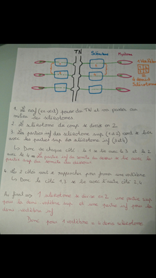

Coucou, tient regarde j'avais fait un schéma récap pcq c'est le schéma du prof qui n'est pas complet donc ça embrouille, il manque les sclérotomes de l'autre côté du TN

Ahhhhhh c'est tout de suite comprehensible, merci beaucoup :)
