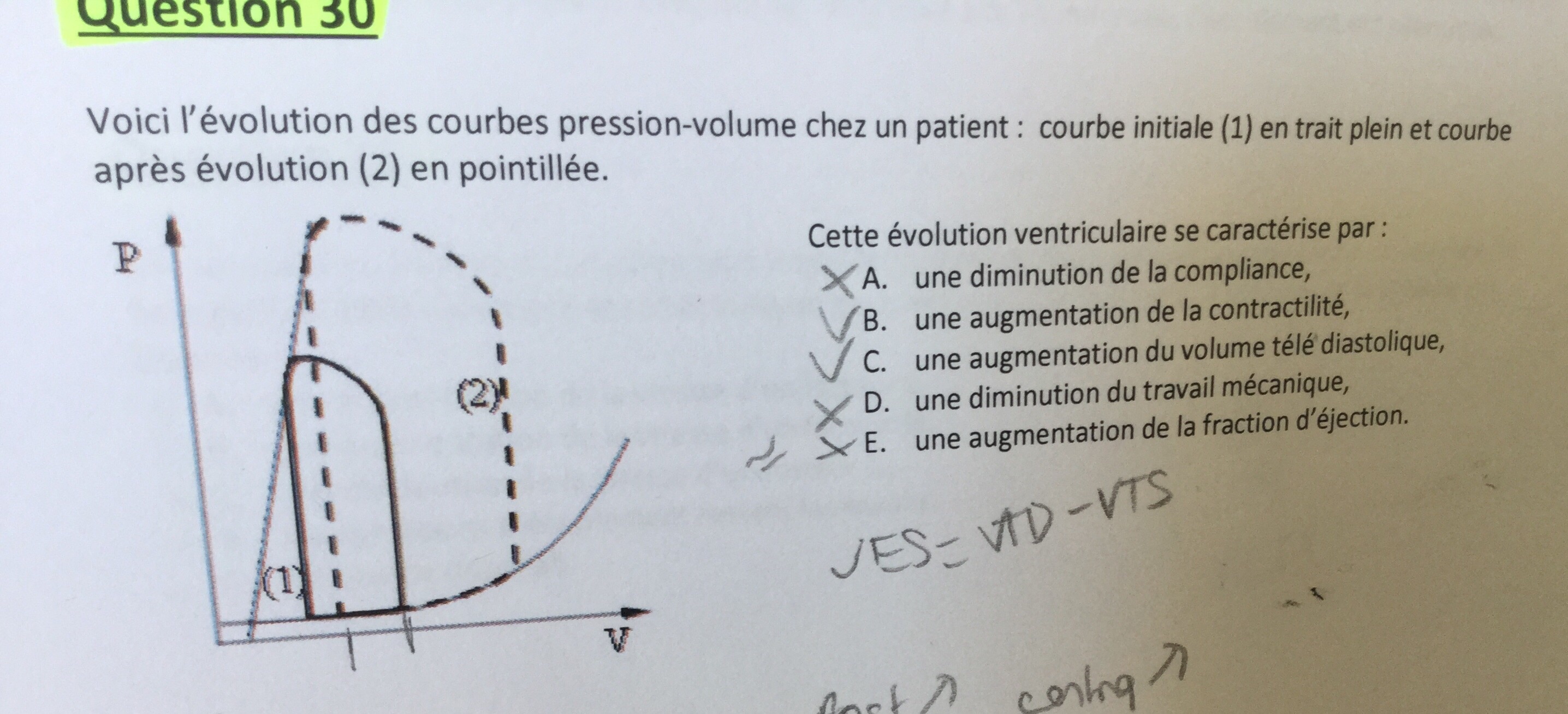

Messagepar Val42B » 20 Mai 2015, 14:28
Aloooors :glasses-nerdy:
A/ Faux, la courbe de la compliance ne bouge pas
B/ Faux, la courbe de la contractilité ne bouge pas
C/ Vrai, vous avez compris je pense
D/ Faux, l'aire sous la courbe augmente, et ne diminue pas !
E/ Vrai
--> Dans le premier cas, on dirait que VES/VTD = 1/2
--> Dans le deuxième cas, on dirait que VES/VTD = 2/3
Le VTD augmente vachement plus que le VTS, donc VES augmente beaucoup beaucoup... Je sais pas si vous voyez ce que je veux dire. Je pense que Darcourt sera plus précis et vous mettra des chiffres, par exemple :soldier:
:blowkiss: <3

Messagepar Chloette » 20 Mai 2015, 14:32
C'etait juste une petite photo pour les gens du MC
On a eu pas mal d'avis sur l'item B et le E ..
En fait item B je l'ai consideré Vrai car il me semble que dans les roneos nous avons eu un qcm assez similaire et qui etait compte Vrai .
Puis j'etais aussi tombe sur ce post :
viewtopic.php?f=600&t=70085&p=394577&hilit=Post+charge#p394577
Voilouu
PS Woooow vous etes d'attaque aujourd'hui dis donc ! Merci <3
(Comme les autres jours passé soit dit en passant :angel: )

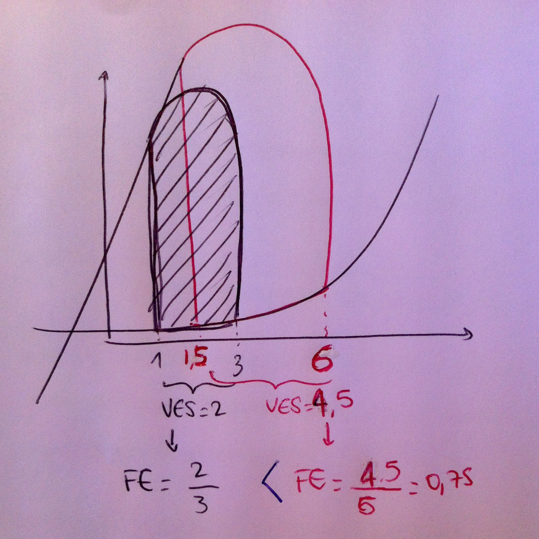

Messagepar Val42B » 20 Mai 2015, 14:40
Voilou :soldier:
Normalement c'pas trop faisable sans valeur, hormis en mesurant avec une regle et en faisant des rapports de longeur x) x) x)
Et pour la B, là on demande : qu'est-ce qui a changé sur le dessin ? c'est le jeu des 7 différences en fait, pas de savoir ce que le coeur va faire après pour compenser le problème. :glasses-nerdy:

Messagepar Chloette » 20 Mai 2015, 14:42
haaaa je crois que j'ai compris !
En fait dans le cours on nous parles d'un exemple ou le VTD ne bouge pas ! --> dans ce cas precis on a la contractilite qui peut augmenter
Mais si notre VES augmente parce que la VTD qui augmente mais aussi une augmentation du VTS alors la on ne parle plus de contractilite qui augmente !
Mais par contre si nous avons le VTS et le VTD qui augmente mais sans modifier le VES ... ( ecart entre VTD et VTS) du coup ca fait quoi :question:
Merciiii !!! <3

Messagepar Chloette » 20 Mai 2015, 14:52
Si il y avait eu dans l'item B << sur le long terme >> on l'aurait compte vrai non :question:
Chloette

Messagepar Val42B » 20 Mai 2015, 14:55
--> Diminution de la FE car FE=VES/VTD et seul VTD augmente
--> oui
:blowkiss:

Messagepar Chloette » 20 Mai 2015, 14:58
C'est PARFAIT !!!
AU TOP DU TOP :party: :victory:
