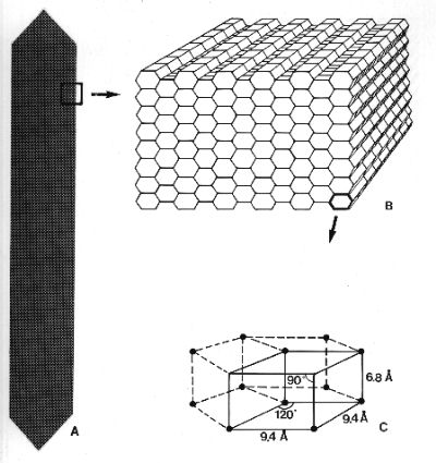

Me voila en train de faire cette ronéo, quand je tombe sur 3 lignes qui me paraissent totalement obscures...
On est au II) Les cellules de l'os, 1) Celles impliquées dans la formation de l'os, b) L'ostéocyte
Mais en fait cette partie ne traîte pas de l'ostéocyte directement mais de la formation des cristaux d'hydroxyapatite :P
Donc voici ce que je ne comprend pas :
"Le grand axe du cristal est parallèle aux fibres de collagène. On peut avoir cette forme cristalline grâce aux angles de liaison entre les ions phosphate et le calcium. J'ai mon Y qui ne s'emboîte que dans un angle donné."
J'ai l'impression que la ronéo me parle en chinois 0_o
Merci à celui ou celle qui voudra bien m'aider :kiss:

Messagepar Madmax » 26 Nov 2015, 22:10
Salut ! Désolé du temps du temps de réponse :/
Alors on va se baser sur le schéma de la ronéo pour mieux comprendre comment se constitue le cristal d'hydoxypatite :
Le cristal d'hydroxyapatite, représenté en A, a l'aspect d'une longue aiguille. Il correspond à une strucutre solide dont les atomes sont organisés en ensembles répétés dans les trois dimensions de l'espace.
L'unité du cristal est la maille représentée en C. La maille est un parallélipipède qui se définit par trois axes et trois angles. Et tu constate qu'au sein de la maille tu as une organisation avec des axes qui forment un "Y" (peu important). A partir de là, tu vas avoir trois mailles qui vont se superposer et s'agencer en formant un prisme droit à base hexagonale. Ces prismes sont représentés à fort grossissement en B.
Enfin, une série de prismes s'associe pour former un cristal d'hydroxyapatite. Ce qui est important à savoir c'est que ces cristaux sont tassés les uns contre les autres, autour des fibres collagènes avec une orientation qui est parallèle à l'axe des cristaux
J'espère que cette partie est plus claire, parce que c'est vrai que dans la ronéo c'est pas évident :)
Bon courage :bye:

Messagepar cheshire » 26 Nov 2015, 22:37
C'est beaucouuuuuup plus clair :D
Merci ! :)
