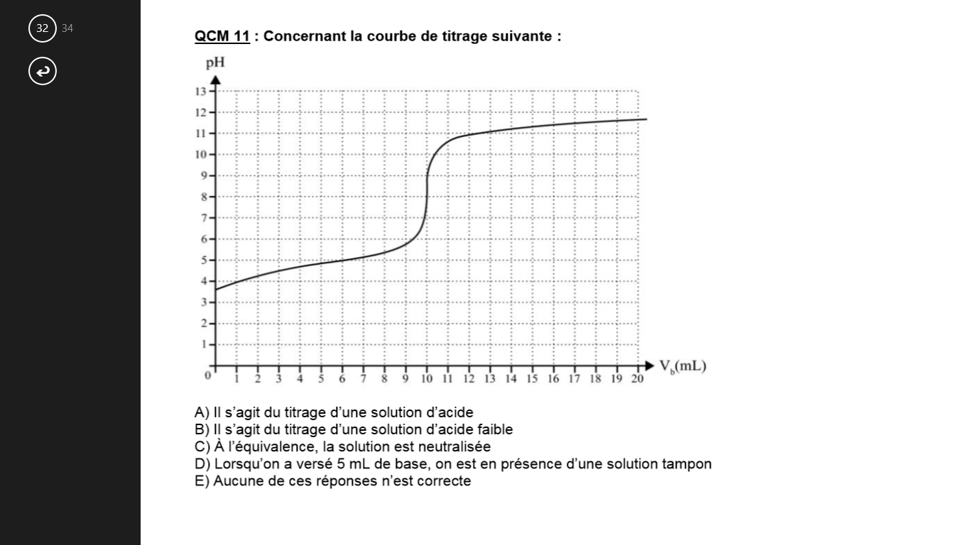

J'ai vu qu'il y avait déjà un post sur ça, désolé, mais j'ai pas trop trop compris :/
Je remets le QCM, c'était le qcm du ccb de l'an dernier où l'item C était compté Faux mais errata en Vrai (d'ailleurs la tutrice s'est fait fouetter pour ça si vous voulez des détails :roll: ) mais en plus de cela le prof apparemment l'avais compté Faux avant et la je vois que vous l'avez compté aussi Faux, enfin breff... GROS bordel :lol: :lol:
:arrow: viewtopic.php?f=643&t=68366 c'est le post de l'an dernier qui dit en gros qu'à l'équivalence la solution est toujours neutralisé et pas forcément lorsque le pH est égale à 7
Du coup je voudrais savoir ce que signifie vraiment "solution neutralisée" svp :D

Messagepar Dauphine LB » 24 Avr 2016, 12:26
J'ai envoyé un mail au prof pour lui demander si POUR LUI une solution neutralisée signifie que le pH est de 7 à 25°C ou si ça signifie qu'on est a l'équivalence, peu importe le pH.
Parce que peu importe ce qui est vrai ou faux en paces, ce qui compte c'est ce que le prof considère LUI comme vrai ou faux.
Je vous tiens au courant, et je ferai un récap! :wink2:
Dauphine LB
Messages: 250
Inscription: 31 Juil 2014, 10:55
Année d'étude: PCEM2
Prénom: Dauphine
Re: Solution neutralisée (bis)
Messagepar Dauphine LB » 24 Avr 2016, 12:37
Une solution neutralisée signifie qu'elle est neutre et que son pH=7 à 25°C . POUR LE PROF C'EST CA!!!!
L'équivalence est le moment (le point) ou l'acide et la base sont mélangés en proportions stoechiométriques (c'est à dire que le nombre de moles de base = nb de mole d'acide).
Dans un titrage d'un acide fort par une base forte, a l'équivalence la solution est neutralisée, pH=7 (regardez les formules...)
Dans un titrage d'un acide faible par une base forte, à l'équivalence, la solution n'est pas forcement neutre!!!!!!!!! (encore une fois, regardez les formules :wink2: ) --> Vb=Veq --> pH= 7+1/2 (pKa +log Cb)
C'est la première correction de la tutrice qui était juste. L'item C est FAUX!
J'espère que j'ai été assez claire et que je vous ai pas encore plus embrouillés... haha :P
PS: Après, cherchez pas trop sur internet parce qu'on parle de neutralisation parfois quand le pH n'est pas de 7 mais c'est souvent à une autre température, donc allez pas vous prendre la tête dessus, c'est plus le moment de perdre du temps à ça.
Messagepar Spooky » 24 Avr 2016, 13:07
Ok super!! :)
Merci beaucoup! :kiss:
