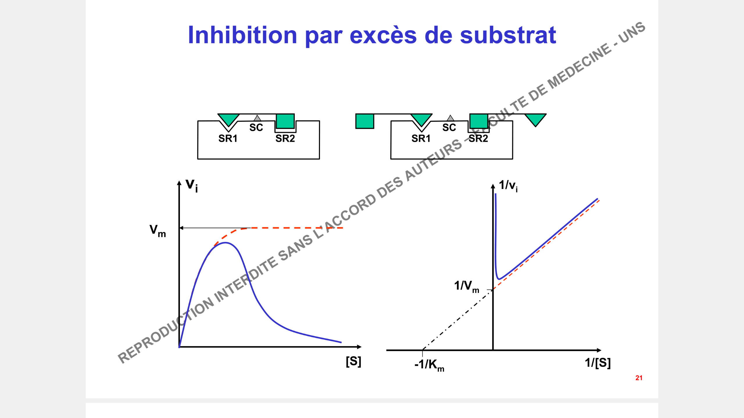

Ptite question : Une inhibition par excès de subsrat entraîne t-elle une augmentation de la KM ?
(Car je n'ai pas l'impression de le voir sur la diapo mais c'est ce que sous entend la roneo ,donc besoin d'une ptite confirmation :P )

L'inhibition par excès étant un cas particulier de l'inhibition INcompétitive, on peut dire que dans ce cas là aussi la Km est diminuée.
Bon pour toi ? :) <3

Dacc ! mais dernière question si c'est un cas d'inhibition compétitive alors ça ne devrait pas influencer la Vm non ? 0_o

D'accord donc la diapo de la prof que je vous joins, le schéma de gauche on le considère comme Faux aussi ? :)

C'est pas plutôt un cas particulier de l'inhibition INcompétitive ?
Km augmente, Vm ne bouge pas mais l'inhibiteur l'empêche d'atteindre son Vm sans qu'il bouge :question: (d'où le fait que ça soit un cas particulier car Vm ne bouge pas)

Pour moi selon la dia de la prof Vm diminue bien... et ça semblerait logique de dire que Km augmente : donc l'affinité diminue puisque si il y a trop de substrat on va pas encore en prendre @@
En attendant les explications de la prof :soldier:

Avec Elise on s'est embrouillé ^^ On va en discuter tous les trois et on vous donne une réponse dès que possible ;)

Après réflexion on va essayer de poser la question pour éclaircir tout ça vu que c'est pas très clair :)

On vient d'avoir la réponse ici (cf. question n°5)
C'est plus clair pour vous ? :) <3
