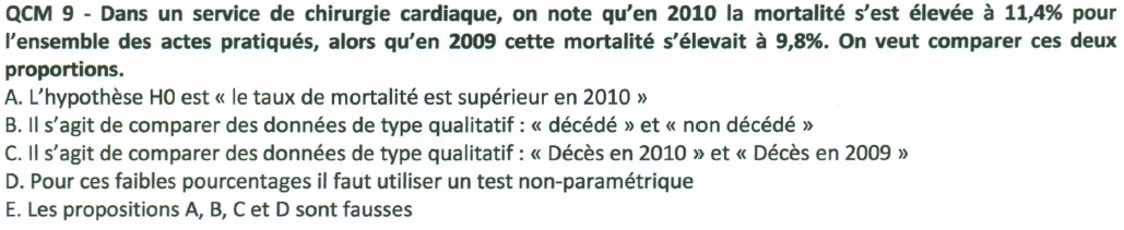

Qcm 9:
Correction Qcm 9:
Réponse C
Item A : Faux: L’hypothèse H0 est : “il n’y a pas de différence de mortalité entre 2009 et 2010”
Item B : Faux: Voir la correction de l’item C
Item C : Vrai: Il s’agit bien de comparer les données qualitatives suivantes : « Décès en 2009 = mortalité en 2009 » et « Décès en 2010 = mortalité en 2010 ». On utilisera le test de comparaison de pourcentage dans ce cas.
Item D : Faux: La valeur des pourcentages n’a absolument aucune influence sur la nature du test à utiliser (paramétrique ou non paramétrique). C’est l’effectif de l’échantillon qui décide de la nature du test à utiliser.
Item E : Faux

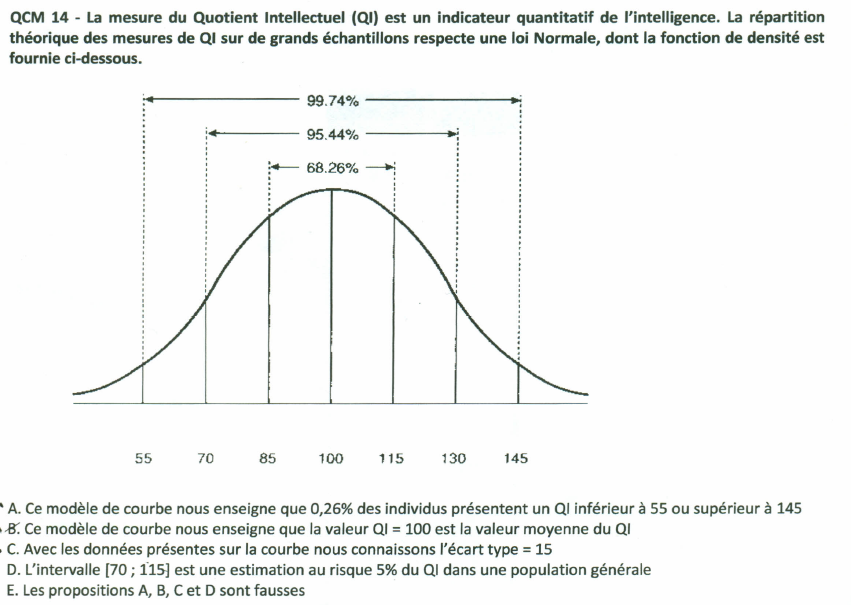

Qcm 14:
Correction Qcm 14:
Reponses A, B ,C
µ : moyenne
σ : écart type
Item A : Vrai
Item B : Vrai: Lorsque la fonction de densité représente une courbe de Gauss, alors la distribution des valeurs des QI se fait autour de la valeur moyenne. Dans le cas présent, la moyenne des QI est de 100.
Item C : Vrai: Il faut savoir que l’intervalle [ µ - σ ; µ + σ ] soit [ 100 – 15 = 85 ; 100 + 15 = 115 ]comprend 68,26% de la population générale. Donc l’écart type « σ » est bien égal à 15.
Item D : Faux: L’intervalle [ 70 ; 130 ] pourrait éventuellement correspondre à l’estimation au risque 5% du QI dans une population générale.
Item E : Faux

J'ai un petit problème sur le QCM 9 item B : pourquoi est-il considéré comme faux d'après vous.
Pour obtenir le taux de mortalité, il faut bien avoir un rapport entre le nombre de décédé sur le nombre total, autrement dit avoir le nombre de décédés et ceux non décédés. Donc je suis tout a fait d'accord pour la C, mais il me semblait que pour pouvoir dire la C, il fallait aussi avoir la B.
Une petite explication s'il vous plait (les vacanciers :D comme nous en faite ><).
NyuReZ
Messages: 1486
Année d'étude: PACES³
Prénom: Olive
Re: Correction officieuse concours UE4 2011/2012
Messagepar Vincent B » 06 Jan 2012, 20:08
La question est : Il s'agit de comparer les données de type qualitatif: "Décès" et "non décès"
On ne cherche pas à comparer les "décès" avec les "non décès", mais à comparer les décès ayant eu lieu en 2010 avec les décès ayant eu lieu en 2009.
L'item B est donc faux.
