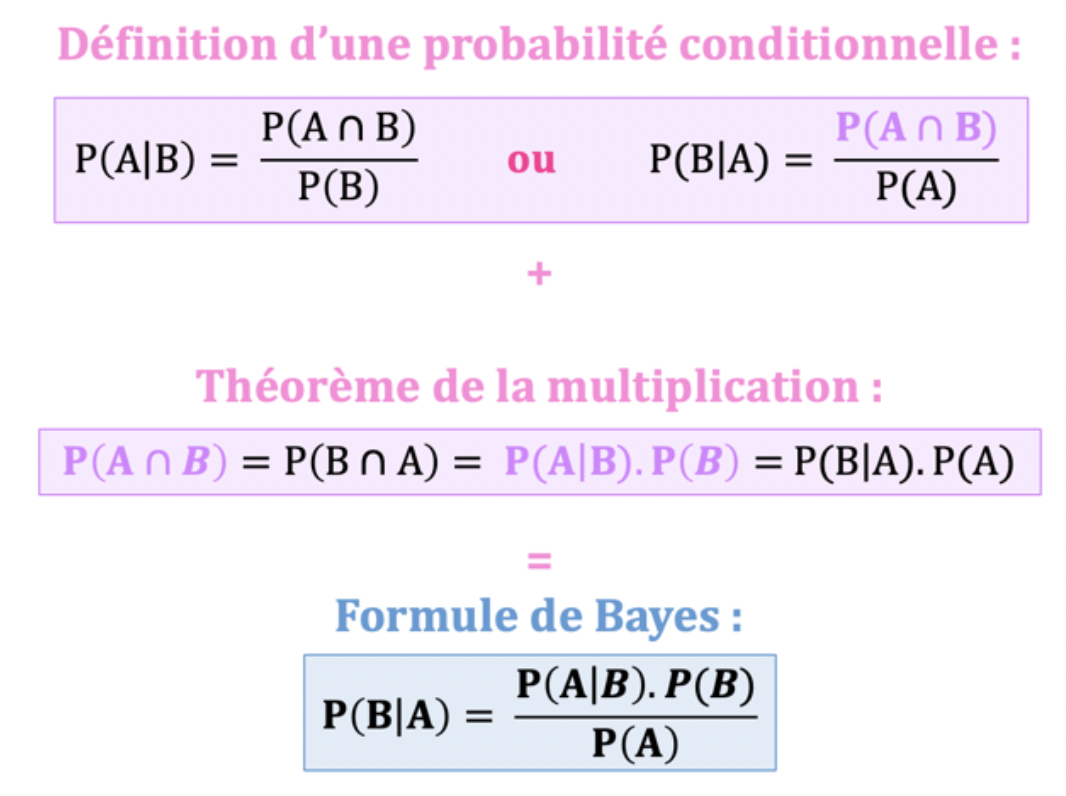

Messagepar Xytilis » 05 Sep 2021, 21:43
Bonsoir !
Je ne comprends pas comment on fait pour choisir la bonne formule entre celle des probabilités conditionnelles et celle de Bayes. Dans les 2 cas on fait face à un cas de figure "sachant que"...
Si on peut m'éclairer cette notion ce serait génial, merci ! :desire:

Messagepar juj' » 06 Sep 2021, 09:47
Salut Élise ! :glasses-nerdy:
Alors la différence entre les 2 formules, c'est les données que nous donne l'énoncé !
Pour la formule des probabilités conditionnelles, on connait P(A ∩ B)
Alors que lorsque on utilise la formule de Bayes, on ne connait pas P(A ∩ B) et donc dans la fomure des proba conditionnelles, on remplace grâce au théorème de la multiplication P(A ∩ B) par P(A|B). P(B)
La formule de Bayes est donc utilisée quand P(A ∩ B) n'est pas connu
Est ce que c'est plus clair pour toi ? :coeur:
Bon courage et bonne journée :kiss:

Messagepar Xytilis » 06 Sep 2021, 15:37
C'était super clair et net, merci ! <3 Bonne journééée
