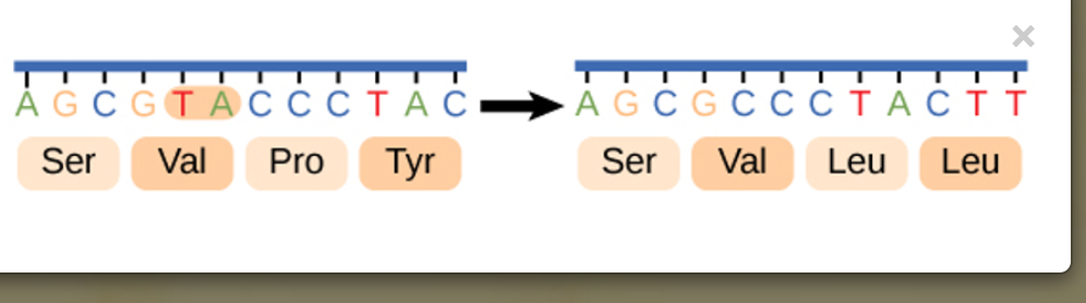

Saluut j'ai un pb avec l'exo moodle du prof : il associe cette mutation à une mutation décalant le cadre de lecture ... je comprend pas une mutation décalante c'est quand on ajoute ou on enlève un nucléotide qui n'est pas un multiple de 3 or sur cette mutation c'est pas le cas.. c'est 2 mutations faux sens

Si tu regarde bien le schémas, on voit qu'il y a bien une délétion du nucléotide T et A donc une élimination de 2 nucléotides qui va donc décaler le cadre de lecture.
Dans la 2e séquence tu retrouve bien CCCTAC qui était la suite du 1er brin.
Je sais pas si tu m'as bien compris, en tout cas c'est bien une délétion et pas une substitution
C'est mieux pour toi ? <3

Ah oui merci beaucoup c'est parfait :coeur:
