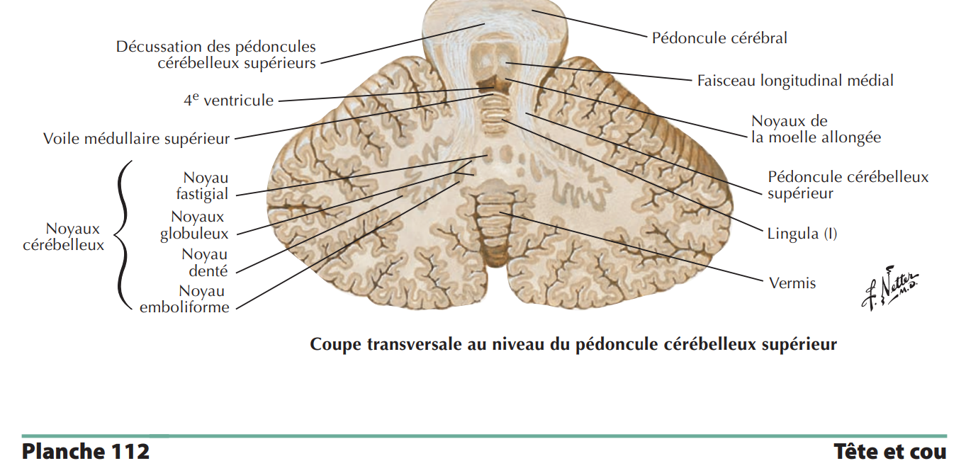

Je veux bien voir les coupes dont tu parles histoire que je t'explique par rapport à ton support de travaille. En attendant voici une coupe transversale (autrement dit dans le plan horizontal) du cervelet :

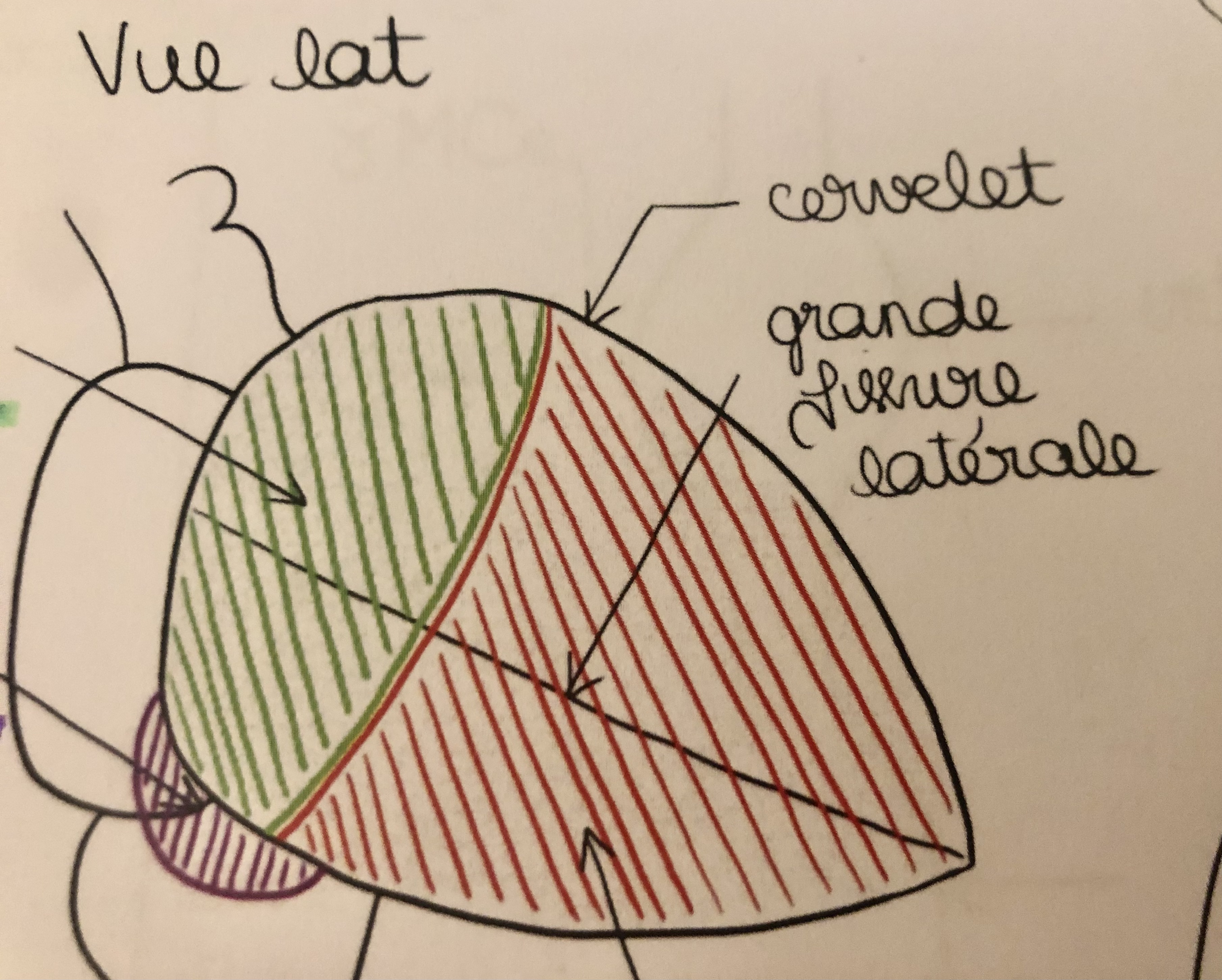

Ce sont des schémas de l’année dernière dont je parle 😄 dans le cours on fait la différence entre la coupe horizontale et celle selon le grand axe (premiere photo) mais du coup je comprends pas quelle est la différence et s’il y’en a bien une comment est la coupe horizontale ?
Je remets les passages de la ronéo pour le cervelet:
« Si on le coupe horizontalement: on voit qu’il est constitué de lames, lamelles et noyaux. Le fin cortex en cote de velours présente une structure en lames, qui est pénétré par des lamelles de substance blanche: on parle d’arbre de vie du cervelet.
Si on le coupe selon son grand axe: on voit des noyaux centraux noyés dans la substance blanche «
Merciiii

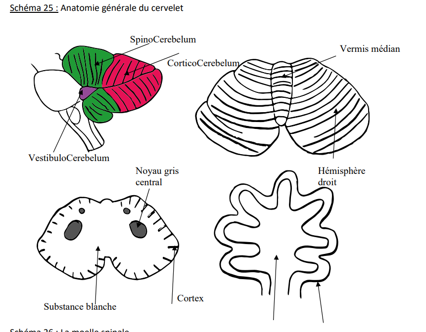

Les schémas de la ronéo de l'an dernier ne sont pas très bien faits. Voici ceux de la nouvelle ronéo :
La coupe horizontale, imagine un plan horizontal qui passe par le cervelet, peu importe l'endroit, c'est juste pour te montrer l'organisation en lames du cortex cérébelleux.
La coupe selon le grand axe, c'est un plan horizontal légèrement incliné, qui passe par la fissure latérale du cervelet et qui te permet d'observer les noyaux profonds.
C'est bon pour toi ?
