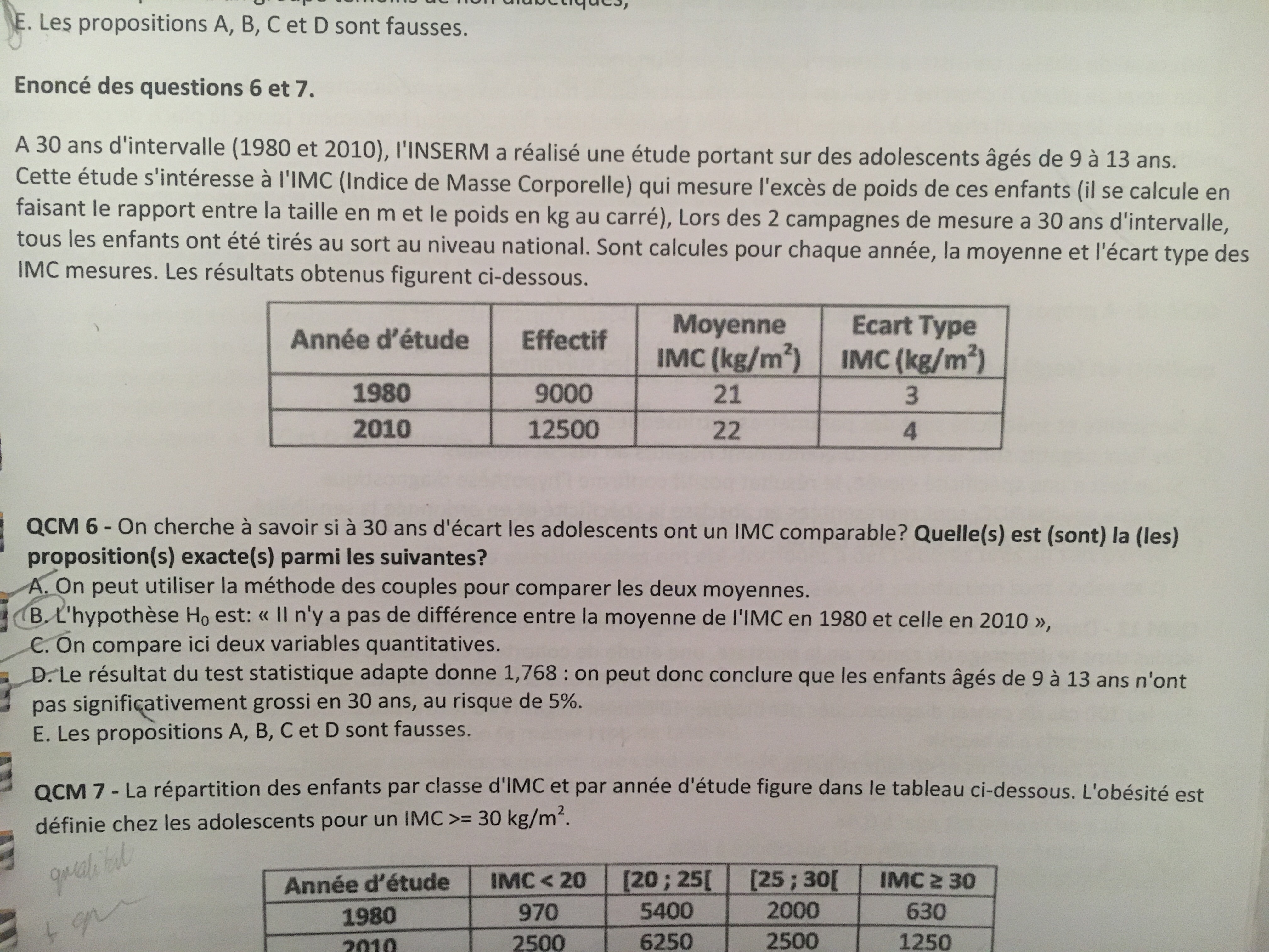

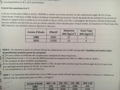

Messagepar Begin » 10 Nov 2017, 23:28
Salut :) Alors moi j'ai une question par rapport au cours de Benoliel,
Quand on un exercice comme celui-ci, selon moi l'hypothèse H0 serait : "le poids ne varie pas pour les enfants de 9 à 13 ans en 30 ans"cet non "les enfants de 9 à 13 ans ne grossissent pas en 30 ans..." . Enfin, de ce que j'ai compris, on ne peut pas prédire le sens de la variation sauf Avec un coefficient de corrélation pour 2 variables quantitatives.. or cela fait plusieurs fois que je tombe sur des qcm comme celui-ci (annales) où l'item D est compté vrai et sous entend donc que dans H1, on donne le sens de la variation .. ce serait cool Que le professeur éclaircisse ce point :)
EDIT by Pierroooo : on a prévu de demander au prof d'éclaircir l'histoire de la formulation des hypothèses ^^

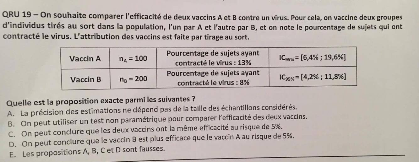

Messagepar Evapoptose » 13 Nov 2017, 00:16
salut ! :)
J'aimerais savoir si dans un exercice Comme celui-ci on peut considérer que si les intervalles se recouvrent les vaccins auront la même efficacité ? (Item C) et si c'est le cas, est ce que le professeur pourrait revenir dessus et nous reexpliquer pourquoi ?
Et est ce que on peut conclure à Ho si des intervalles de confiance de recouvrent à chaque fois?
merci :wink2:
EDIT : Oui c'est prévu de demander au prof de réexpliquer ces histoires d'intervalles de confiance :)

Messagepar Castelao-Marine » 14 Nov 2017, 12:27
Est ce que il peut faire un rappel sur les recouvrements d’intervalles :
2 intervalles se recouvrent veut dire :
- qu’on ne peut rien conclure
- ou alors que par exemples deux traitements ont des effets comparables (non rejet de H0) ?
Merciii
EDIT : ça va être demandé :)
