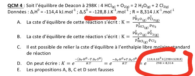

Question 1: Erreur livre QCM 4
J'ai juste un petit souci de calcul concernant un QCM du prof, dont la réponse est ACD
mais je ne comprends pas pourquoi on a (298x128,8) et pas (298x -128,8) dans ce qu'en j'ai entouré' en rouge puisque le delta S est négatif...
Réponse 1:
ok, oubli du – devant de delta S
