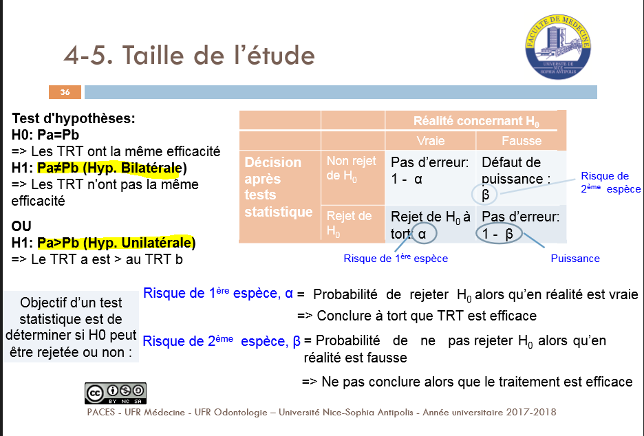

Pr. Pradier :
Q : Dans votre diapo, il est écrit que 5 facteurs sont à spécifier pour déterminer la taille de l'échantillon, mais 4 sont cités. Quelle est la bonne version ?
R : "Retenez que 4 critères sont nécessaires. "

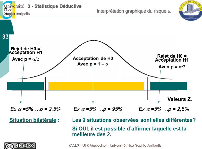

Pr. Chamorey :
Q : Voici le problème : sur la pièce jointe qui est une capture d'écran de votre diapo, nous pouvons voir qu'une situation unilatérale est lorsque l'on peut affirmer de la supériorité d'un traitement par rapport à un autre, tandis qu'en situation bilatérale on pouvait uniquement affirmer que les deux traitements avaient une efficacité différente.
Cela semble en contradiction avec le cours du professeur Bénoliel dans lequel il est indiqué qu'en situation bilatérale on peut affirmer de la supériorité d'un traitement sur l'autre (voir pièce jointe).
Confirmez-vous cela ?
R : "Bonjour,
Les erreurs dans le diaporama étaient les suivantes :
Diapo 52 remplacer
« Le protocole doit être soumis pour au Comité de Protection des Personnes (CPP) »
Par
« Le protocole doit être soumis pour avis au Comité de Protection des Personnes (CPP) »
Diapo 32 remplacer
« Objectif secondaire: L'antibiotique A est-il mieux toloré que l'antibiotique B»
Par
« Objectif secondaire: L'antibiotique A est-il mieux toléré que l'antibiotique B »
Le reste est juste, et n’est pas à mon sens, en contradiction avec ce que dit le Pr Bénoliel."
