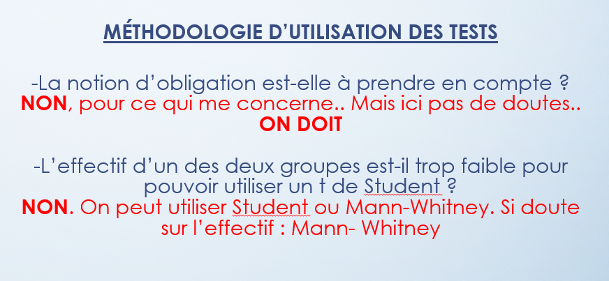

Le professeur Benoliel peut-il faire des pièges entre "peut utiliser tel test" et "doit utiliser"
:arrow: La question avait été posée l'an dernier : NON il ne piège pas la dessus. Regardez sa réponse de l'an dernier :

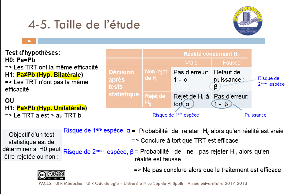

Pour le nouveau prof ==> Principes méthodologiques pour les essais cliniques : H1 hypothese bilatérale ==> a=/=b H1 hypothese unilatérale ==> a>b ou b<a ==> contradiction avec ce que P Benoliel dit
La question fait référence à ces diapos :
:arrow: En effet on nous la fait remarqué plusieurs fois ! Je suis d'accord avec vous. J'ai demandé l'avis du Pr. Bénoliel et il pense que c'est étrange en effet. Il essaye de contacter le Pr. Chamorey pour en discuter avec lui. En attendant il pense que vous devriez retenir la version du Pr. Chamorey pour le cours Essais Clinique et la version Bénoliel pour le cours Stat' Déductives.
