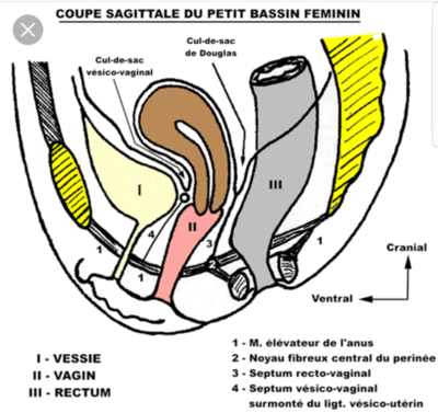

-Page 1 : septum utéro-vesical qui donne le point G en post n'est pas tout à fait juste, ce serait plutôt le vésico vaginal comme indiqué sur la fiche du vagin . Mais en fait ce septum a deux noms selon ou est ce que l'on se situe , regardez ce schéma (trouvé sur internet ):
Vessie sagitale.png (145.1 Kio) Vu 724 fois
Plus haut il s'appelle septum/ligament vesico utérin, et plus bas au niveau du vagin du septum vesico vaginal (celui correspond plus justement à la localisation du point G).

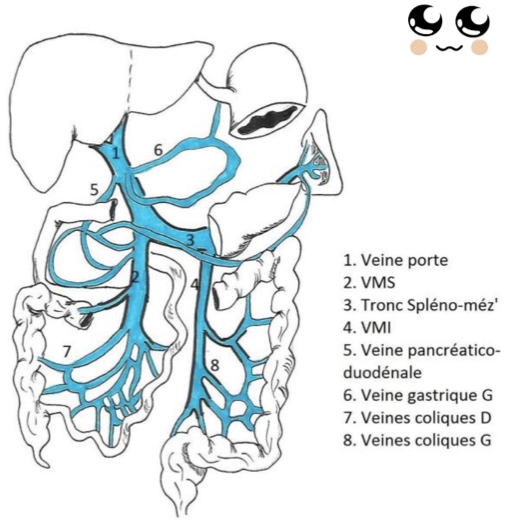

- Dessin vascu veineuse rectum : Je vous met ici le schéma (qu'on avait eu dans la ronéo) de la vascularisation veineuse du tube digestif qui est plus complète que ce que vous devez savoir en UE9 mais ça vous servira en UE5 et pour visualiser.

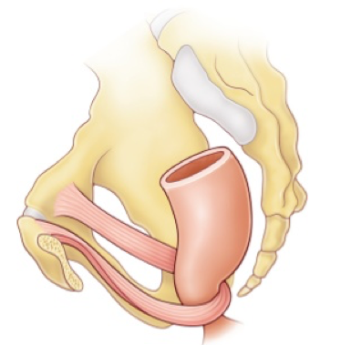

- Lorsque le LA se contracte (notamment le faisceau pubo-rectal) -> l'angle du cap anal augmente -> la continence rectale augmente (2P le dit comme cela en cours). Or, mathématiquement l'angle diminue puisque le muscle se raccourcie en se contractant et tire l'angle vers l'avant donc vers la gauche du schéma donc la partie inférieure de l'ampoule et la partie supérieure du canal anal se rapprochent donc l'angle diminue mathématiquement parlant. Mais gardez la version que 2P dit même si mathématiquement elle est fausse :wink2: Je vous met le schéma suivant pour bien visualiser tout ça, c'était juste une petite précision pour ceux que ça perturbe au moins vous visualiser bien comment ça se passe!
