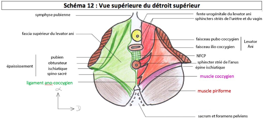

- Schéma 12 : je vous met les légendes justes directement sur le schéma pour que ça soit + clair (dsl mais la ronéiste n'a pas eu le temps de nous envoyer les schémas à temps pour qu'on les relisent :crying: ) Les 3 légendes en couleur sont celles qui ont changé :

UE9 roneo 2 schéma 12:
La légende en bas à gauche correspond au ligament ano coccygien et en bas a droite aux muscles fessiers/gluteaux pour moi, est ce que je me trompe?

Salut Le raptor! Il vaut mieux que tu fasses un post la prochaine fois dans la partie cours parce qu'ici ton message passe aux oubliettes après :wink2:
Tu as raison la légende est fausse merci pour ta remarque! :)
Par contre ce ne sont pas les muscles glutéaux mais le muscle piriforme et à la place du piriforme c'est le muscle coccygien!
Pour le ligament ano-coccygien tu as raison!
J'ai remodifié directement sur le schéma pour que ça soit + clair pour vous :D
