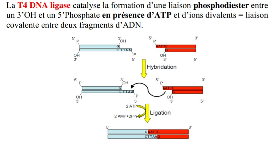

Bonjour, concernant le QCM 7, L'item B vous dite simple brin mais dans la parti ou on parle du T4 DNA Ligase, on voit un ADN double brin, du coup j'aurai tendance à le compter vrai ?, vous en penser quoi ? ?

Messagepar Nom_de_Zeus! » 23 Mai 2018, 21:26
On pense ce qu'on a mis dans la correction :mrgreen:
La formulation exacte de l'item est "les ligases permettent de former des liaisons covalentes entre brins d'ADN double brin" (sous entendu entre brins COMPLÉMENTAIRES d'ADN, on aurait parlé de fragments d'ADN et surtout pas de brins sinon et on aurait sûrement pas précisé "double brin" ce qui aurait renforcé l'ambiguïté, et les profs font tout pour être le plus claires et le moins ambiguës possible, d'autant plus qu'elles font la distinction entre les liaisons au sein d'un même brin et les liaisons entre les deux brins de la double hélice, j'avais moi-même insisté dessus à la Tut'rentrée pour les braves qui y étaient :soldier:)
En effet entre les brins d'ADN double brin il y a des liaisons hydrogènes et non pas des liaisons covalentes de type phosphoester (5'-3' phosphodiester pour être tout à fait exact)
Ce n'est pas parce que tu vois un ADN double brin quand on parle de la T4 DNA ligase que c'est pour autant le fruit de son travail !
L'appariement entre brins complémentaires se fait spontanément et ne nécessite l'action d'aucune enzyme, de plus ce schéma te montre de l'ADN double brin car au vu du contexte dans le cours la ligase à ce moment précis agit lorsque l'ADN est double brin mais elle peut tout aussi bien agir sur un simple brin d'ADN !
On parle bien ici de fragments et non pas de brins et le schéma insiste sur les flèches jaunes et la réaction qui nécessite l'hydrolyse d'ATP (soit la formation de liaisons de type phosphoester et en aucun cas la formation de liaisons hydrogène)
Le fait qu'il y ait marqué brins et non pas fragments et double brin et non pas simple brin lève tout ambiguïté, cet item est forcément faux :)

Messagepar WWERomanReigns » 24 Mai 2018, 15:54
C'est bon pour moi, merci ?
