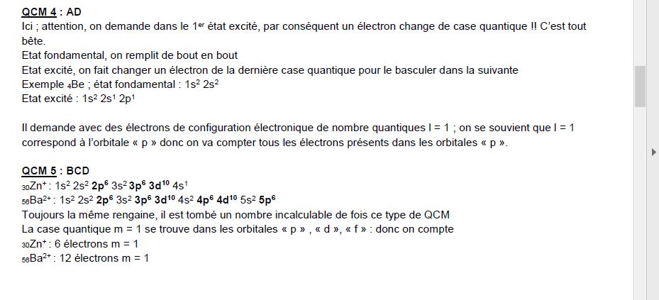

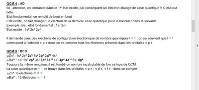

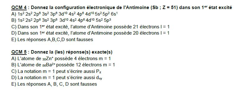

Alors j'avais une question concernant le calcul du nombre d'électrons dans une configuration donnée, je m'explique : quand on nous dit par exemple ''combien d'électrons peuvent être caractérisés par les nombres quantiques suivants n=2, l=1, m=1'', ou alors ''le nombre d' -e pour m=1'' ou encore celui pour '' l=2'' (bon je crois que tu as compris où j'voulais en venir :roll: )
En fait je sais jamais s'il faut compter pour 2 électrons l'orbitale remplie (ou 1 électron l'orbitale à moitié remplie), ou s'il faut compter carrément tout les électrons qui composent l'orbitale...
Ces deux qcms sont le reflet de mon désespoir @@

Ah et aussi juste si on pouvait m'éclairer sur cette histoire de notation Pz, Dxy.. :weep:

Pour ta deuxième question: elle concerne la notation des orbitales atomiques.
Une orbitale atomique se note: "Valeur de n – symbole associé à l – direction associée à m"
Exemple: n=2, l=1 et m=0
Notation de l’OA: 2pz simplifié en 2p
(Par convention, on associe à la valeur m=0 à l’axe z)
C'est mieux ? :soldier:
