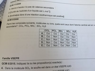

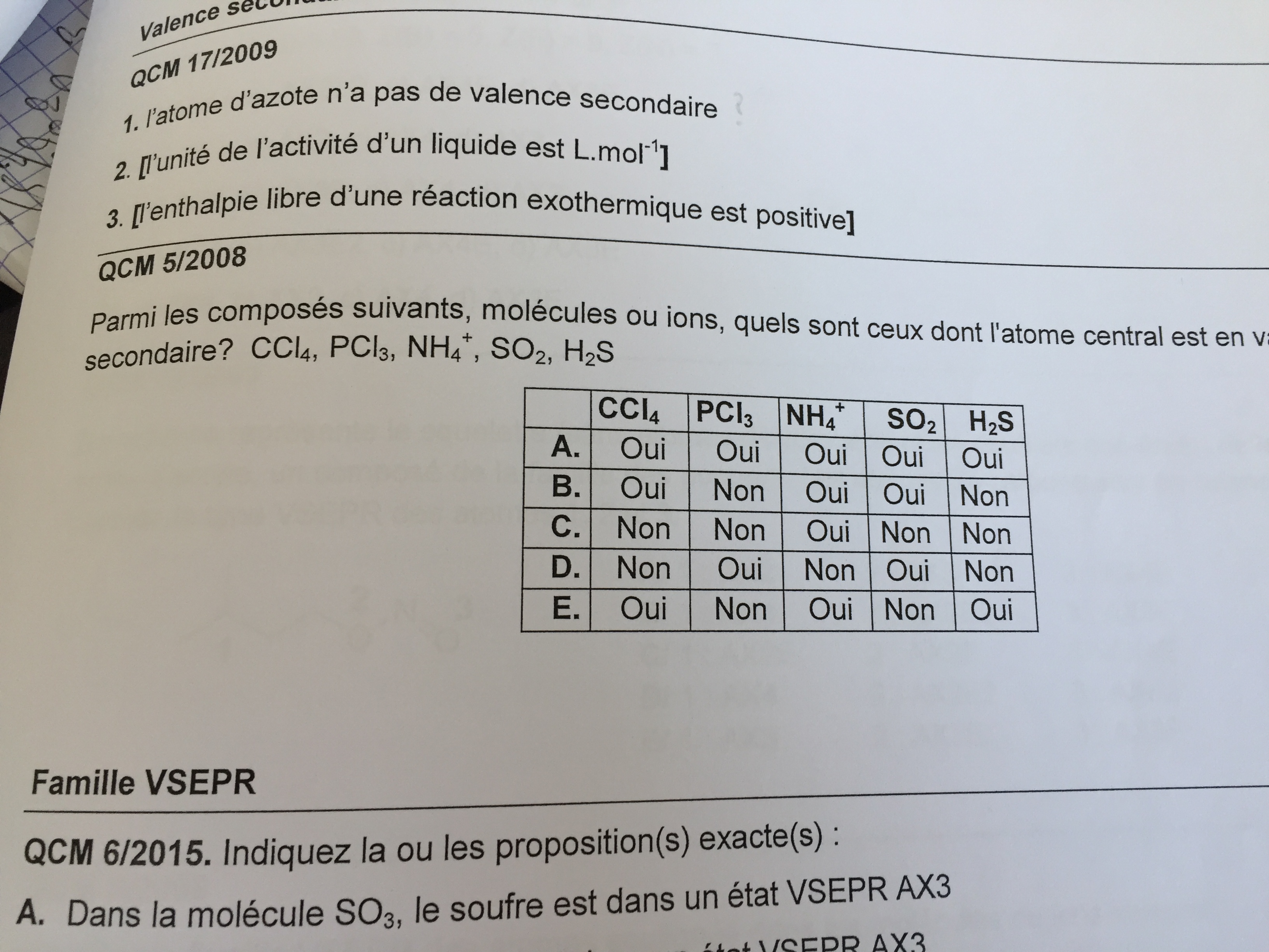

Coucou j'ai une petite question,
On considère bien que dans la molécule NH4+ l'atome d'azote n'est pas en Valence secondaire vu qu'il ne peut jamais l'être ? Parce que dans le QCM 5 du concours de 2008 NH4+ en Valence secondaire Cest compté juste : je joins le tableau la seule ligne cohérente avec les autres molécules c'est celle qui compte juste NH4+ en Valence secondaire....

Salut!
Alors pour la prmière question: c'est un erratum dans le DM (j'ai vérifié dans les QCM du livre), dans la molécule de NH4+ l'atome de N+ est bien en valence secondaire.
Attention je répète, la c'est l'atome de N+ qui est en valence secondaire, l'atome de N dans son état fondamental n'a pas de valence secondaire.
Dans l'atome de N+ on a 6 électrons, on retombe sur la configuration du carbone, donc l'atome central fait bien 4 liaisons avec les 4H :)
