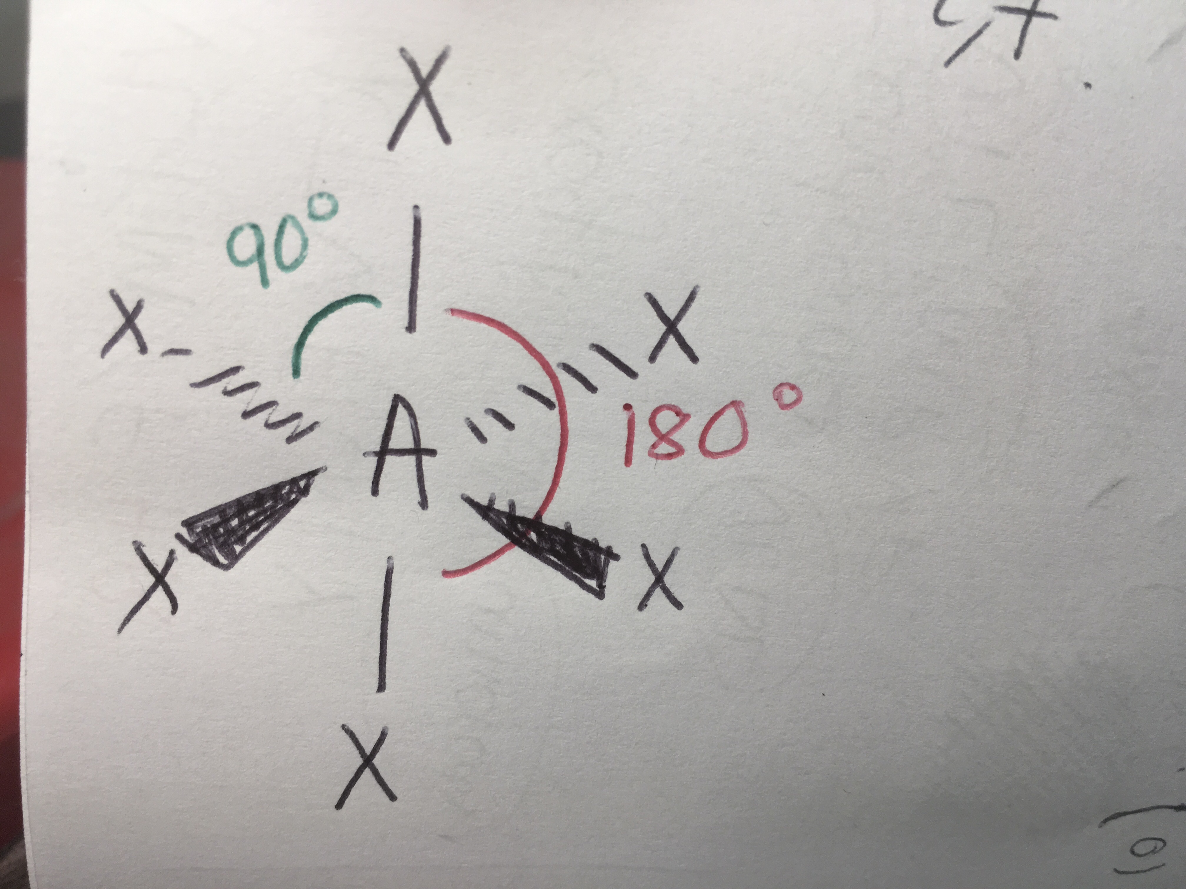

Concernant cet item "dans une molécule de type ax5 les positions axiales et équatoriales sont équivalentes" j'ai qq incompréhensions que j'ai pas pu résoudre avec d'autres posts.
Étant donné que dans ce type les angles sont tous différents (180°, 90°, 120°), j'ai de suite mis faux et ça l'est mais du coup je me demande ce qu'aurait été la réponse pour une molécule AX6. Je comprend pas bien ce qu'on entend pas "positions axiales" en fait, est-ce que ça correspond à l'angle rouge ou à l'angle vert (j'ai joint une image :) ) et si ça correspond au vert ça veut dire que l'item serait vrai pour ax6?
voila j'espère que c'est assez clair, merci d'avance !! :victory:

Tu as raison dans une molécule de type AX5 les positions axiales et équatoriales ne sont pas équivalentes
La "position" axiale c'est l'angle rouge que tu as dessiné ou plutôt le plan qui passe par les deux atomes du haut et du bas et l'atome central.
Par contre, la position équatoriale c'est le plan qui passe par l'atome centrale et les atomes qui sont autour
Pourquoi ce n'est pas équivalent?
=> Dans une molécule de type AX5 les positions axiales et équatoriales ne sont pas tout à fait équivalentes car les figures de répulsions axiales/atome central valent 90° alors que les figures de répulsions équatoriales/atomes centrale valent 120°.
En revanche dans une molécule de type AX6 (cf ton dessin), tout les angles seront égaux à 90° quelque soit la position (axiale ou équatoriale)
Donc dans une molécule de type AX6 les positions axiales et équatoriales sont équivalentes
