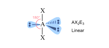

Messagepar Microbe » 02 Déc 2017, 00:07
Si tu regardes AX2E3, tu as les 3 doublets non liants dans le même plan équatorial (ils sont séparés par des angles de 120°)
Tes 2 atomes sont dans le plan axial (il y a 90° entre le plan d'un atome et d'un DNL)
Si on te demande quel est l'angle entre les 2 atomes de AX2E3, c'est 180° (90°+ 90°) et ta molécule est linéaire.
Je te mets la représentation de AX2E3 pour que tu visualises
C'est bon pour toi ? :)
