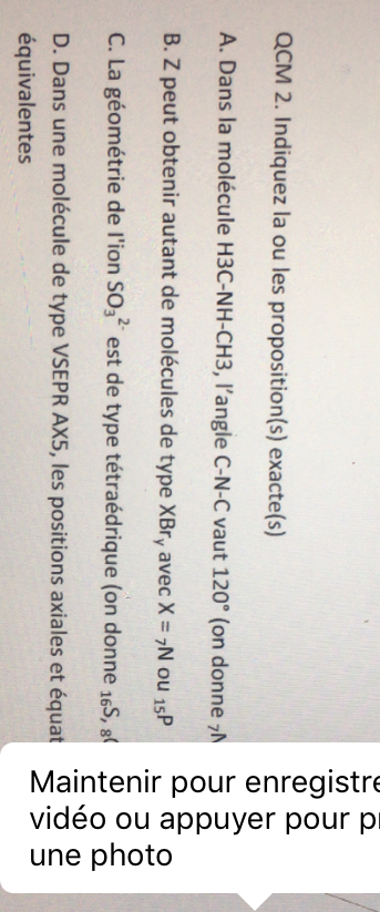

Messagepar azerty2.0 » 03 Déc 2017, 01:52
Coucou, je n’arrive pas a comprendre comment on peut dire pout l’item C que la VSEPR c’est AX3E merci d’avance

Messagepar Juli3 » 03 Déc 2017, 12:40
Salut!
Tu as une molécule de SO32-
Donc tu vas avoir 4 atomes dans cette molécules:
- Un atome de S: sa valence principale vaut 2 + 2 dnl , sa valence secondaire vaut 4 + 1 dnl
- Un atome de O: Sa valence vaut 2 + 2 dnl
- 2 atomes de O-: Les deux atomes d'oxygène ont chacun une charge négative, ça veut dire qu'ils ont chacun gagné 1 électron
Leur valence n'est donc plus de 2 mais de 1, car un dnl de plus se forme : Sa valence vaut 1 + 3dnl
L'atome de souffre va donc lier 3 atomes avec 4 liaisons: 1 O avec une double liaison + 2 O- avec 2 simples liaisons. Il doit donc être en valence secondaire pour former cette molécule, ça veut dire qu'il possédera 1 dnl.
L'atome de souffre est lié à 3 atomes et a un dnl :arrow: Cette molécule est de type AX3E
J'ai expliqué assez rapidement comment trouver les valence des atomes car je pense que tu sais le faire maintenant, mais si tu as besoin que je te réexplique plus en détail, avec les cases quantiques et tout, notamment pour le O-, n'hésite pas! :glasses-nerdy:
