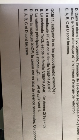

salut j'ai un petit doute par rapport au nombre d'electron de valence, on les compte a partie du nombre quantique n le plus elevee ou bien a partir de lOA la plus remplie car j'ai fait un qcms de 2016 item bien qui parlee du TE (z=56) le nombre d'électron de valence commence a partir du nombre n=4 alors que par la suite il y a 5 merci de m'éclaire ( d'ailleurs dans ce qcms item b sa devrait pas être AXE2 car on delocalise deux électron de 2 dnl pour pouvoir former les 4 liaison sachant que le Tellure possede 4 dnl ( a moins que je me trompe completement )

Tu parles peut-être de ce QCM:
Attention le Z du Te est 52 pas 56 :wink2:
Sa configuration électronique est: 1s2 2s2 2p6 3s2 3p6 3d10 4s2 4p6 4d10 5s2 5p4
Comme tu l'a dis, la couche de valence commence à partir de l'OA ayant le nombre n le plus grand, donc cet atomes possède 2 OA sur sa couche de valence: l'OA 5s2 et l'OA 5p4
La VSEPR de la molécule de TeCl4 est bien AX4E:
- En valence principale l'atome possède 2 électrons libres et 2 dnl. Or il a besoin de 4 électrons libres pour lier les 4 atomes de chlore. Pour cela il faut délocaliser un électron de l'orbitale 5p dans l'orbitale 5d. Tu te retrouves alors avec 4 électrons célibataires (ce dont on avait besoin) et un dnl restant: La VSEPR de la molécule de TECl4 est AX4E.
C'est plus clair? :soldier:
N'hésite pas si tu as d'autres questions
