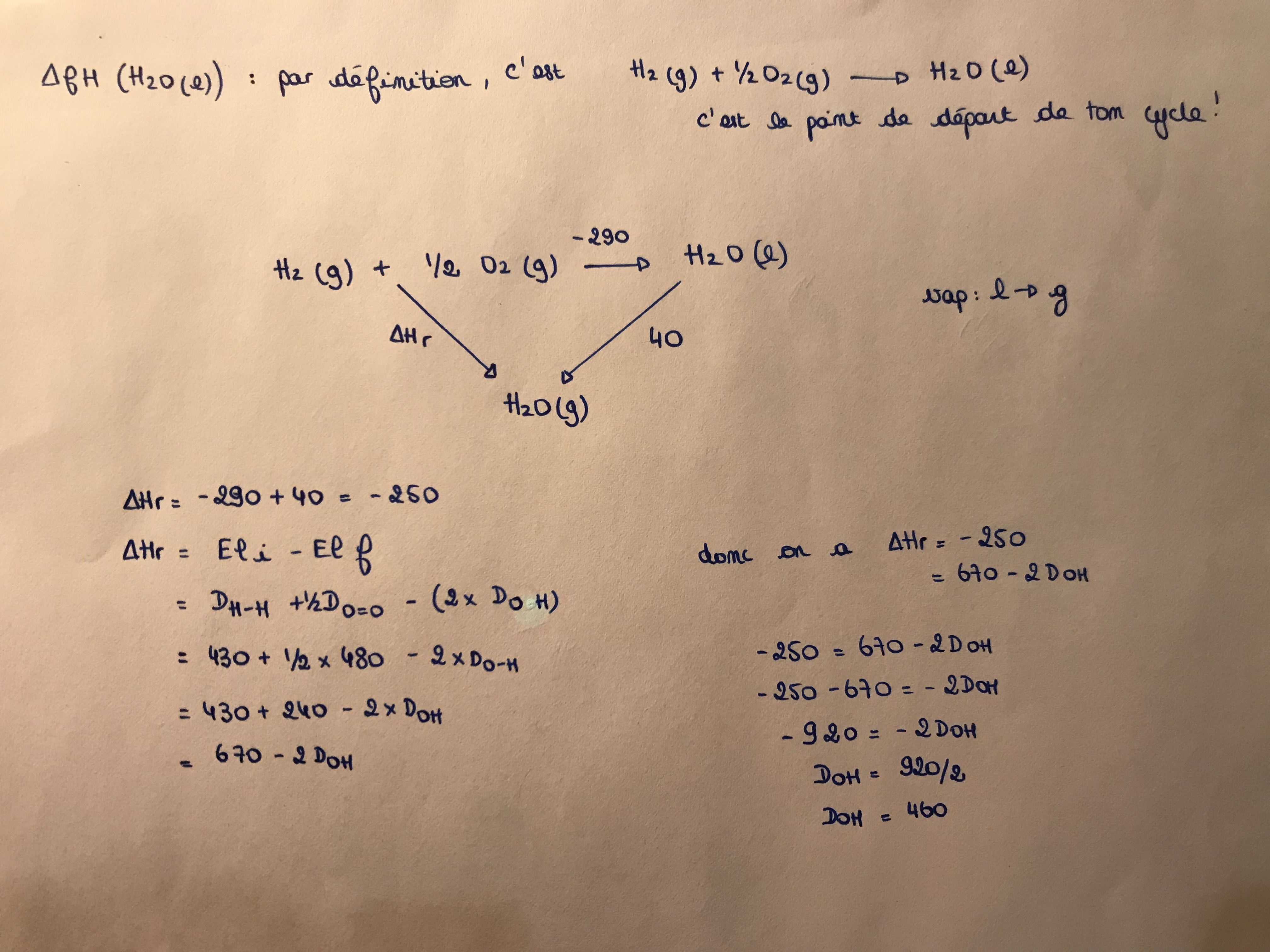

Je t'ai fait tout le cycle sur papier
L'énergie de liaison c'est par définition l'énergie que tu amènes au système pour dissocier la liaison
Donc on compte la liaison de façon positive quand on casse une liaison et on la compte de façon négative quand on crée une liaison
N'hésite pas si tu ne comprends pas une étape ! :D
