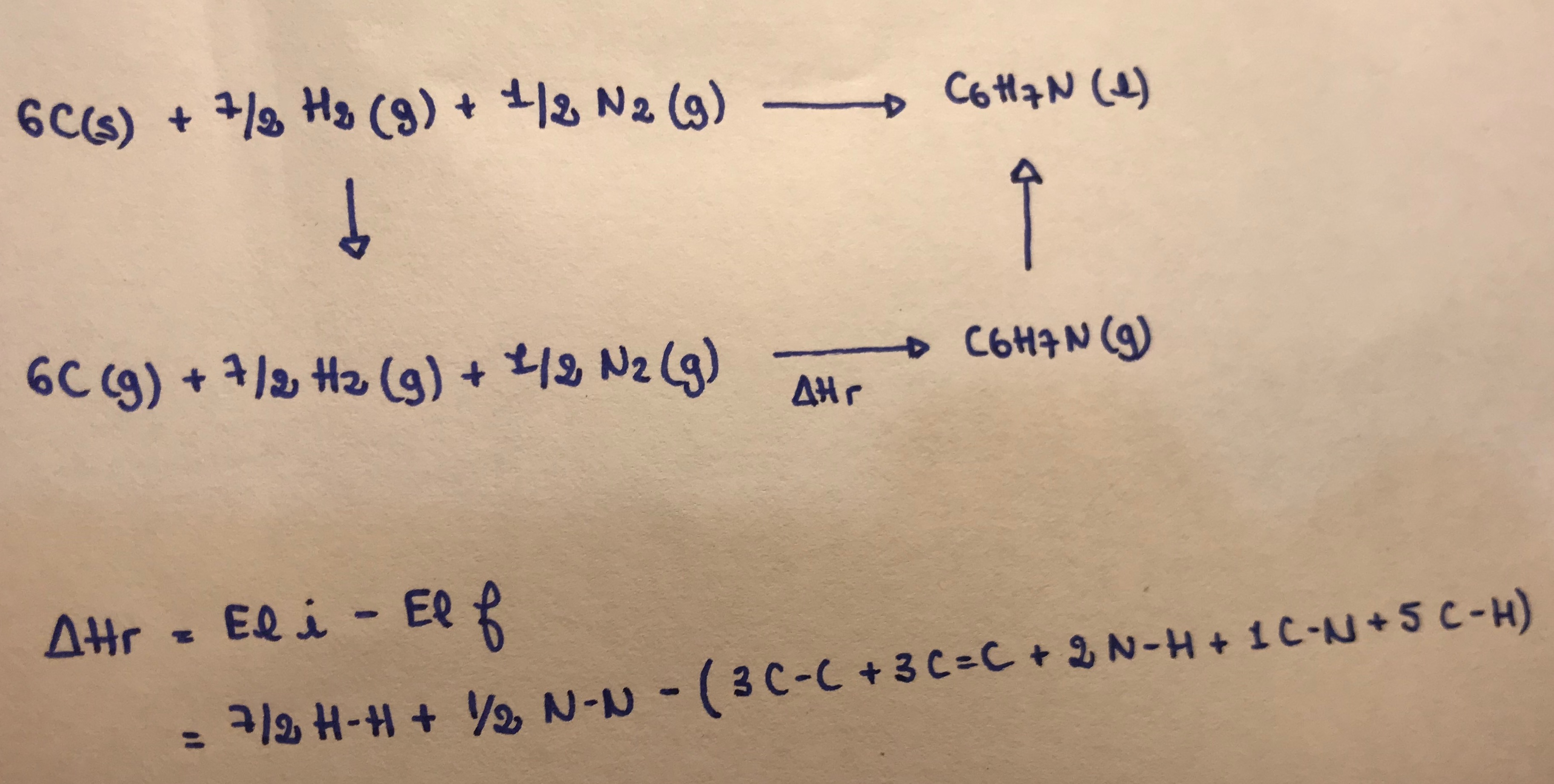

Salut ! Voilà j'ai re-regarder le live que tu as fait avec ta co-tut (vous êtes génial les deux vraiment!) Et enfaite un moment, quand elle fait le cycle, une question est posée qui est:" y'a pas une méthode pour aller plus rapide?" Et tu dis :" si, il faut utiliser la formule énergie de liaison initial-final, ça va plus vite, Julie elle détaille tout", mais ducoups je ne vois pas comment on applique cette formule, j'arrive pas trop à voir... Tu pourrais me donner un exemple ou quoi avec cette formule s'il te plaît ou quoi ? Merci beaucoup !! :) :) :dance:

Je te mets la photo avec le cycle
Ok j'explique
Je n'utilisais pas la même méthode que Julie parce qu'elle faisait une étape pour casser toutes les liaisons et une autre étape pour former les liaisons dont elle a besoin (d'où mon cycle plus petit)
Moi je faisais tout sur une même étape et on réfléchit moins en gros
On a notre réaction type pour utiliser l'énergie de liaison (la ligne du bas du cycle)
donc là c'est tout con, on fait El initial - El final
Donc on regarde ce qui est lié dans les réactifs (à savoir H2 et N2), et on applique les coefficients stoechiométriques
Pour les produits, là vous n'avez pas le choix, vous devez écrire la molécule finale (si c'est une grosse molécule, ne dessinez pas H20, ça sert à rien)
Et vous comptez les liaisons dont vous avez besoin en mettant un - devant (on forme la liaison donc -)
Au final c'est exactement pareil, mais ça fait gagner du temps parce qu'avec l'entrainement, on fait ça super rapidement et dans le cycle, on a pas à faire une étape de plus.
Bon je suis d'accord, ça fait pas gagner des minutes mais bon au CC tout est bon à prendre !

d'accoooord, je comprend mieux!! ça me paraît plus simple à utiliser, merci !
