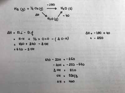

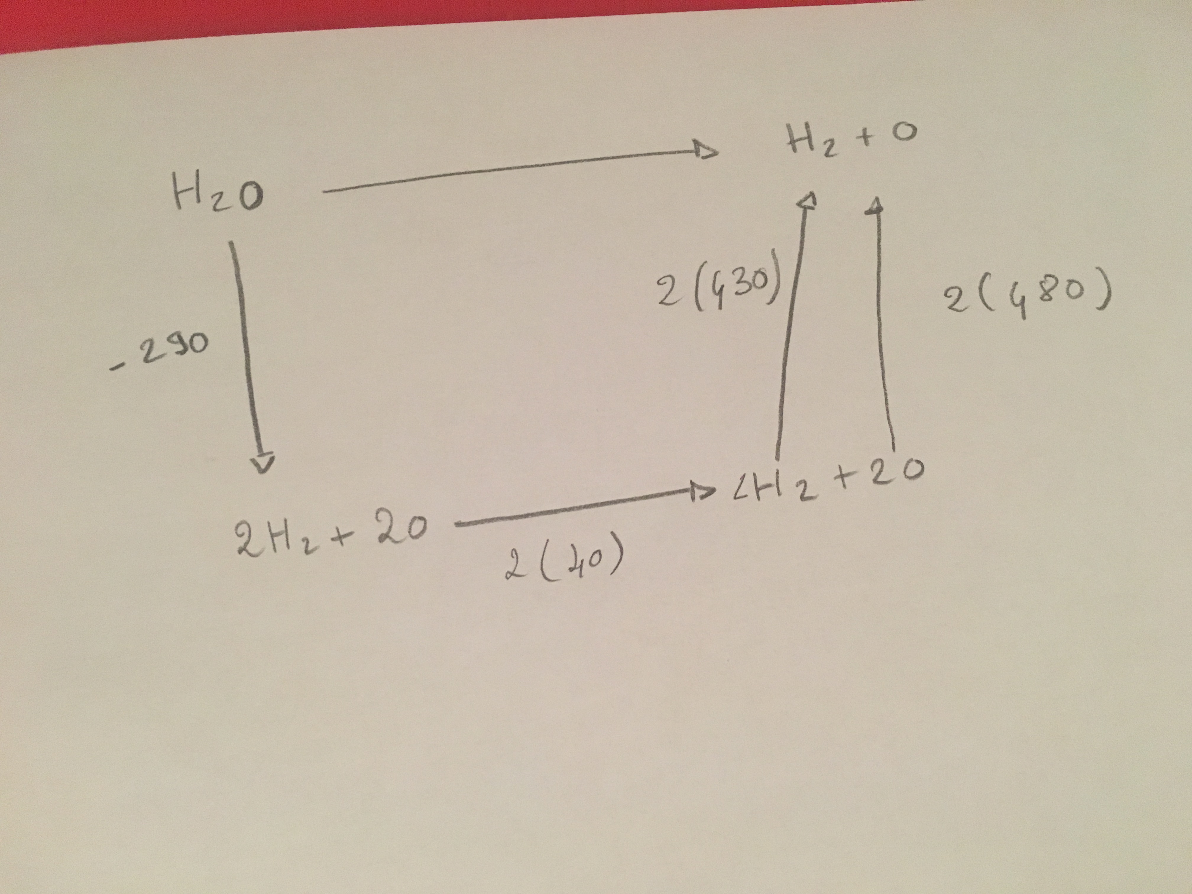

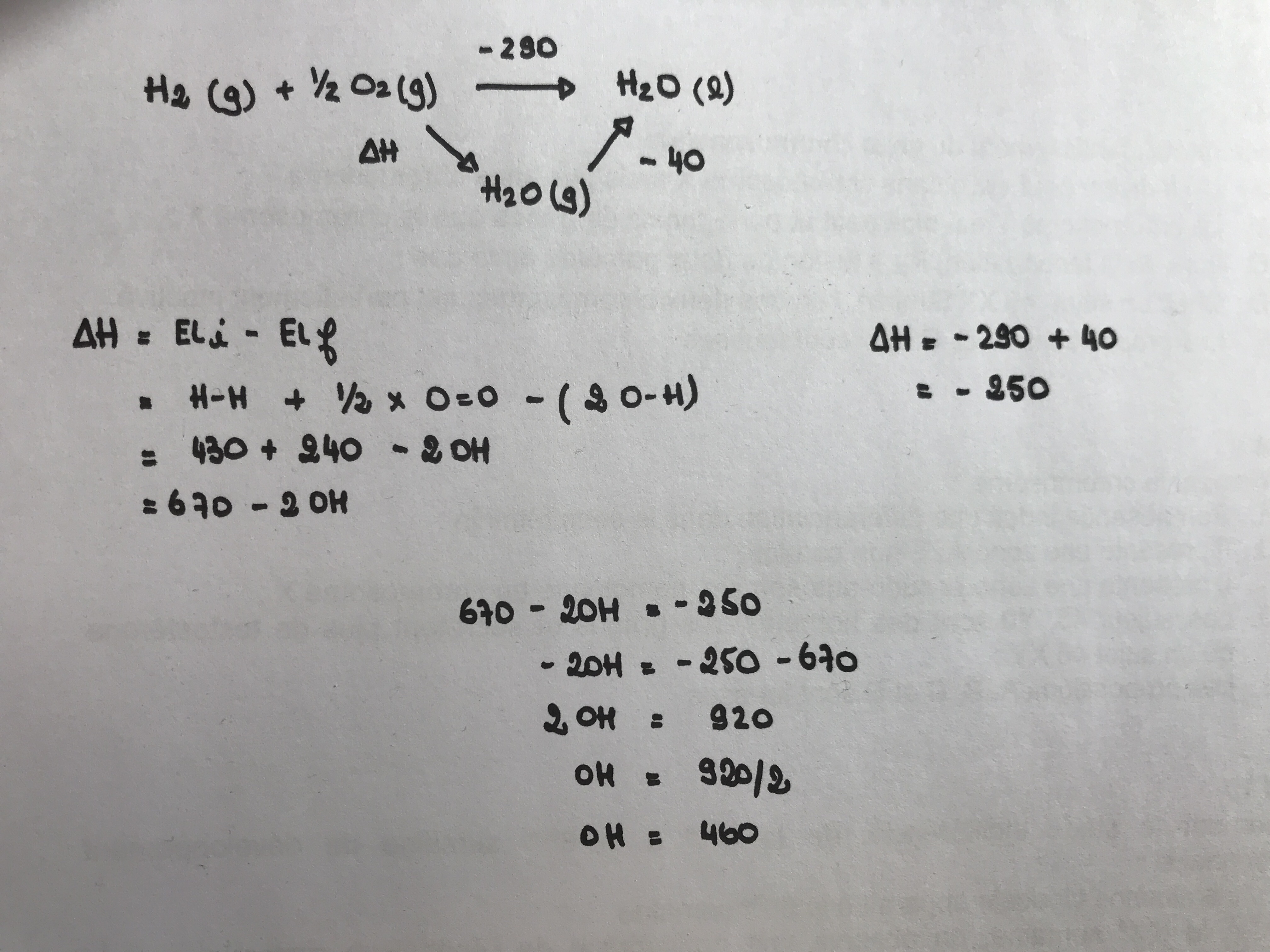

Salut voila j’ai essayer de faite ce qcms mais je crois que j’ai fait n’importe quoi ? j’ai essayer de mettre le corps pur de l’oxygene donc j’ai rajouter le coef steochiometrique au 2 (H et O ) je sais aps trop comment m’y prendre merci d’avance ❤️

Je t’ai fait la résolution du QCM sur feuille
N’oublie pas que l’état standard de référence de l’eau est O2(g)
Si tu ne comprends pas une étape, n’hesite pas :wink2:
