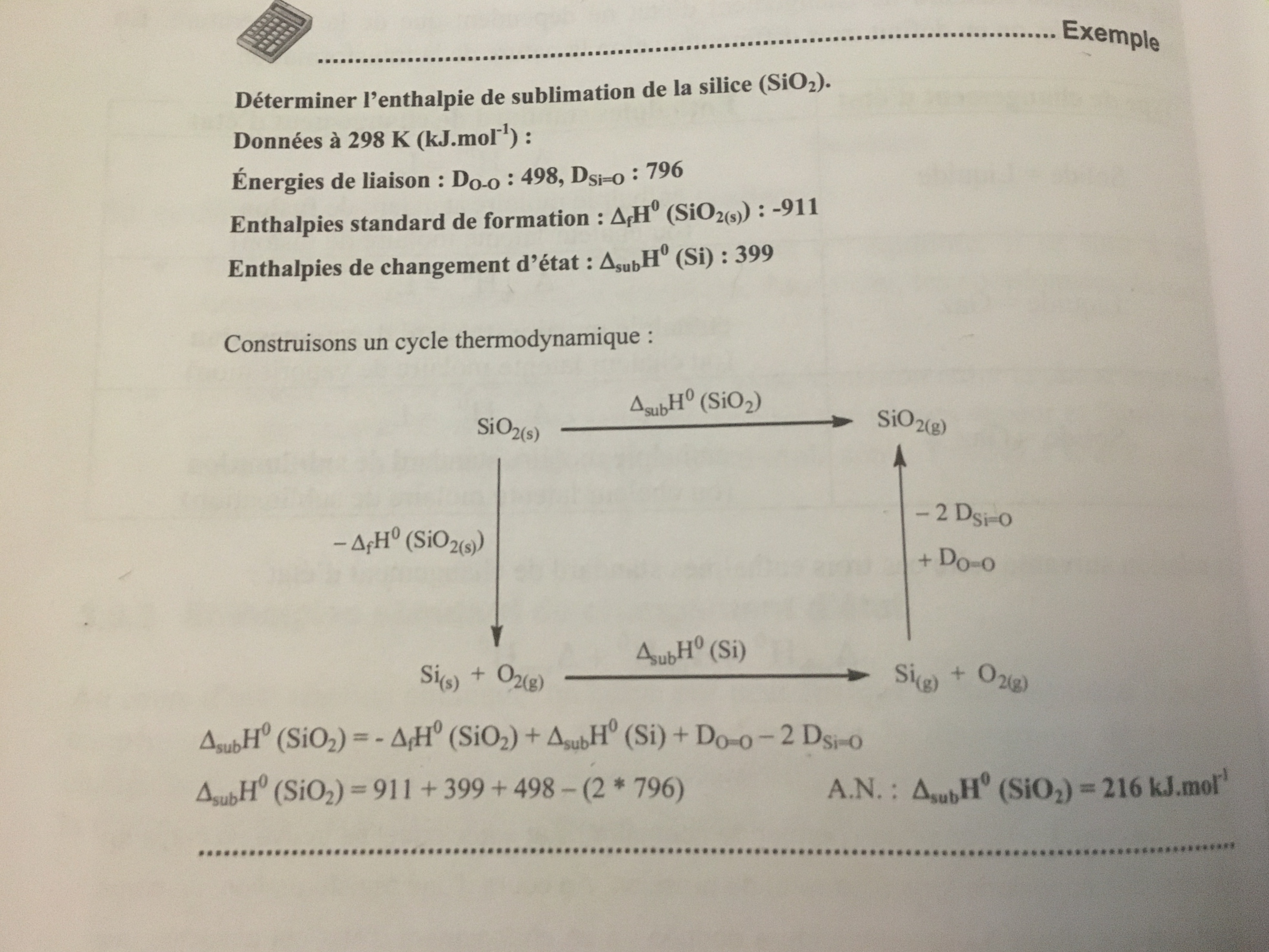

Alors j'ai fait une grosse gaffe, j'ai laissé la thermo pour la fin... #GrosseErreuuuuur
Du coup, en relisant les cours -que je n ai pas vue depuis octobre- , y a des trucs qui coincent :weep:
je ne comprends pas comment on a pu mettre " -2DSi=O , on met le signe "-" pcq on casse une liaison...? Je ne fais pas entrer en jeu le sens des flèches puisque il influence seulement le delta H, de t'en plus est qu'ici la flèche est "croissante".
Donc au final, je ne comprends ni le signe ni l'origine du coefficient :disapointed:

Messagepar Microbe » 14 Déc 2017, 01:34
T'inquiète pas, je vais t'aider
Alors tu as un - parce que tu crées la liaison
je rappelle que l'énergie de liaison est toujours positive, et c'est l'énergie qu'on doit amener au système (d'où le fait qu'elle soit positive) pour casse une liaison
Là, tu casses pas une liaison, tu veux créer 2 liaisons Si=O
Donc tu mets un - devant (parce que tu crées) et un 2 parce que dans SiO2, tu as 2 liaisons Si=O
C'est bon ?
Si tu ne comprends pas, n'hésite pas ! :D

Messagepar myriam_prim » 16 Déc 2017, 07:21
Ton explication est claire et brève, c’est parfait je te remercie ! ?
Alors si je suis ton explication, pour être sûr d’avoir compris, quand on veut casser une laison on laisse ça positif d’aprés la définition, on retrouve le Do=o dans ce cas de figure, on voulait donc casser la laison oxygnéne/oxygène pour qu’il soit « libre » et ensuite on « recolle » les liaisons pour former la silice, c’est ça... ?
Sinon, je ne vois pas d’interêt à casser la laison « o=o » ?

Messagepar Microbe » 16 Déc 2017, 13:05
Oui c'est exactement ça :)
Ton état standard de référence de l'oxygène étant O2, tu casses la liaison O=O pour après former 2 liaisons Si=O
Donc tu casses O=O (énergie de liaison positive) et tu crées 2 Si=O (2 énergies de liaison "négatives"): + DO=O - 2 DSi=O
Je dis "négative" parce que si le prof demande le signe de l'énergie de liaison, c'est positif !
Bon courage pour les derniers jours :soldier:
