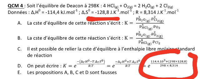

Bonjour!
J'ai juste un petit souci de calcul concernant un QCM du prof, dont la réponse est ACD
mais je ne comprends pas pourquoi on a (298x128,8) et pas (298x -128,8) dans ce qu'en j'ai entouré' en rouge puisque le delta S est négatif...
Est ce que c'est une petite erreur du prof ou alors j'ai mal saisi le calcul?
Merci d'avance :)

Messagepar Microbe » 18 Sep 2017, 14:33
Je suis d'accord avec toi, le prof a oublié de mettre le signe - dans le calcul
Merci de l'avoir fait remonter :wink2:

Messagepar Léo.sg » 20 Nov 2017, 12:38
Du coup est ce que l'information à été transmise au professeur ? Ça serai dommage qu'il nous ponde ce qcm du livre le jour du concours

Messagepar Microbe » 20 Nov 2017, 20:00
On va le transmettre au prof lors du cours au cas où !
Mais là je t'avoue que c'est silence radio de la part du prof donc on va tout faire en live avec lui au prochain et surement dernier cours le 30 novembre
